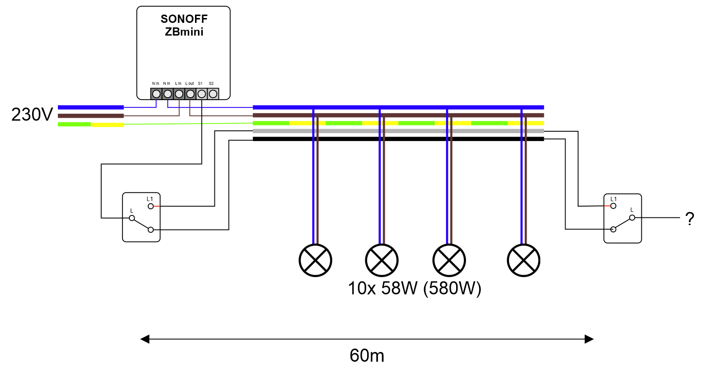

      ich habe bei mir eine 5adrige Leitung zur Verfügung und möchte
      den Sonoff mini nutzen, mit einer Wechselschaltung.
      Sehe ich das richtig, das ich dafür aber eine 6adrige Leitung benötige
      oder ein zusätliches Kopplungsrelais?
      Wenn ja, gibt es Alternativen, Zigbee bevorzug?

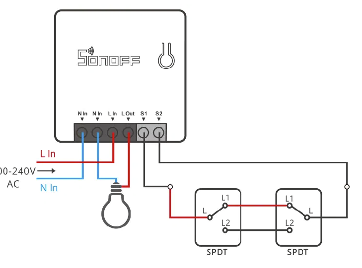

        Die zwei N Anschlüsse am Sonoff sind gerückt, daher reichen 5 Adern.
        Die zwei Adern zwischen den Schaltern nicht mitgerechnet. Ansonsten wären das sieben Adern.
        Alternative: Aquara funk Wandschalter als zweiten Schalter, mit dem du den Sonoff steuern kannst.

          ich beziehe mich auf den Schaltplan von Sonof, Jeder Wechselschalter mir 3 Ausgängen. Irgendwie
          fehlt mir da ne Leitung für L (2 ter Wechselschalter auf S2). Oder gehts anders?
          Hier nochmal ne Skizze von mir. Meine beiden Schalter sind 60m auseinander:

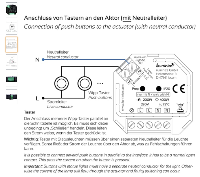

          So wie ich das im moment sehe, gehts nur mit einem Zigbee Schalter und 2 Tastern.
          Wie sowas z.B.

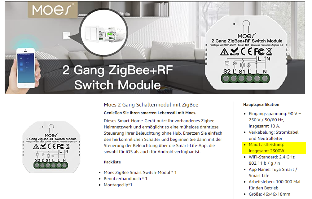

          Nur finde ich keine, die 580W und mehr mitmachen.
          Bevorzuge zwar Zigbee (wegen der Mesh-Funktion), aber evtl setze ich hier in dem einen Fall besser einen Shelly 1 inkl
          2 Wipptastern ein. Oder ?
          EDIT:
          Habe doch noch was gefunden, werde es mit dem probieren:

            Ja. Das geht auch.
            Gibt es den auch nur mit zigbee?
