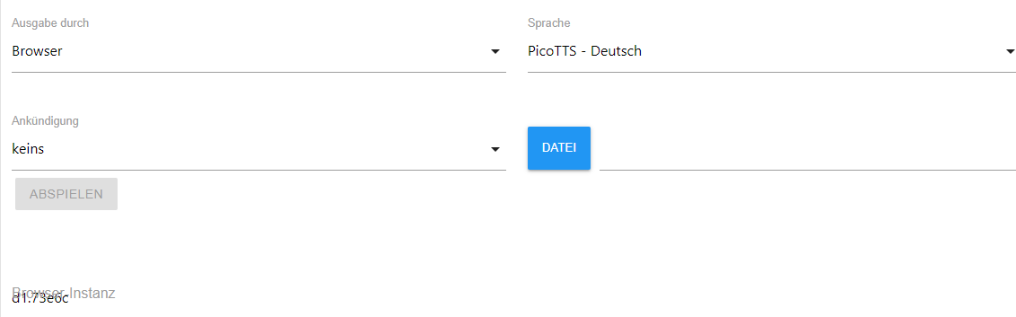

      P.S.
      meine sayit Einstellungen
      Mit google deutsch klappt es auch nicht.

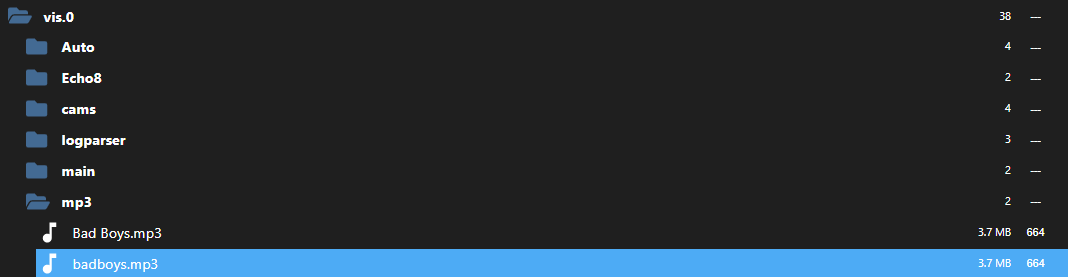

                                        Nun wollte ich es bei mir mal nachstellen, da ich noch nie ein mp3 über ioB abgespielt habe.
                                        Gibt es eine Beschränkung bzgl. des mp3? Ich habe eine mit 3,7 MB Größe ausprobiert.
