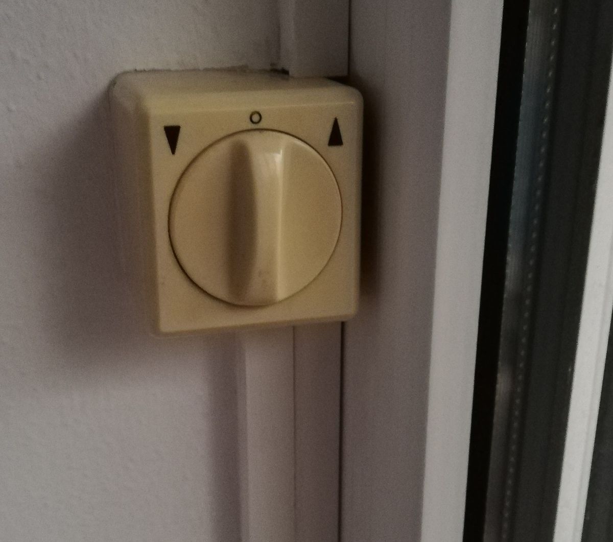

      Hallo, kann ich hier einen Rolladenschalter von Homematic (HmIP-BSM) verbauen als Aufputz?
        Homoran Global Moderator Administrators @sigi234 last edited by Homoran
        @sigi234 sagte in Rolladenschalter erneuern mit HM IP:
        Hallo, kann ich hier einen Rolladenschalter von Homematic (HmIP-BROLL) verbauen als Aufputz?
        wie meinen?
        ich weiß nicht ob du das kannst
        ich weiß nicht ob da ein Neutralleiter liegt.
        ich weiß nicht ob das ein einfacher "Wechseltaster" 7st oder eine Ansteuerung einer Elektronik.
        wenn es aber gehen könnte brauchst du ein Aufputzgehäuse (natürlich etwas was es bei euch gibt mit passender Wippe, falls das deine Frage bedeuten sollte.

          @homoran sagte in Rolladenschalter erneuern mit HM IP:
          Macht ein Elektriker meines Vertrauens
          Ja
          Wechseltaster
          Möchte dieses kaufen:
          https://www.amazon.de/gp/product/B098WVRTTS/ref=ox_sc_act_title_2?smid=A3JWKAKR8XB7XF&psc=1
          Eigentlich geht es jetzt nur mehr welches Aufbaugehäuse ich nehmen soll.

            Flauschi @sigi234 last edited by
            @sigi234
            Busch Jaeger Balance SI zum Beispiel

              Negalein Global Moderator @sigi234 last edited by
              https://www.amazon.de/Busch-Jaeger-1701-84-Aufputz-Gehäuse/dp/B000ONUBCU/ref=pd_lpo_3?pd_rd_i=B000ONUBCU&psc=1
                für gira 55 hab ich es verlinkt
