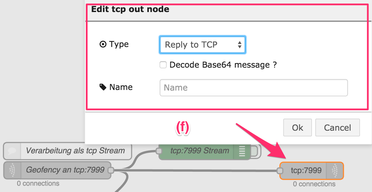

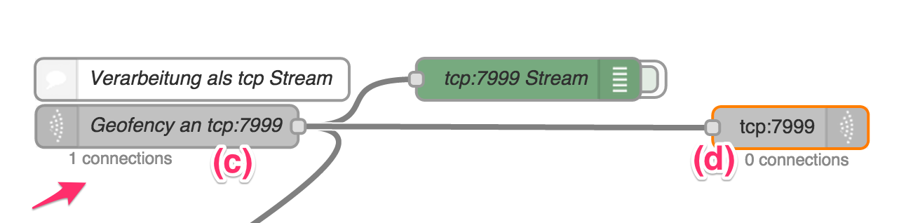

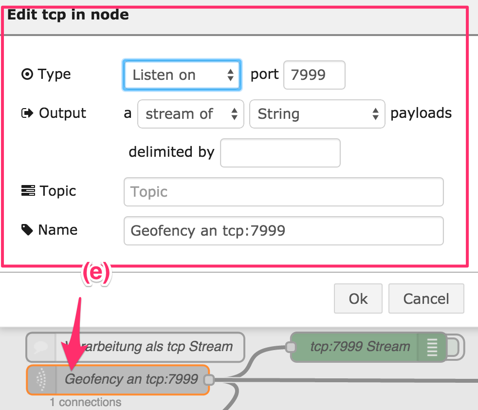

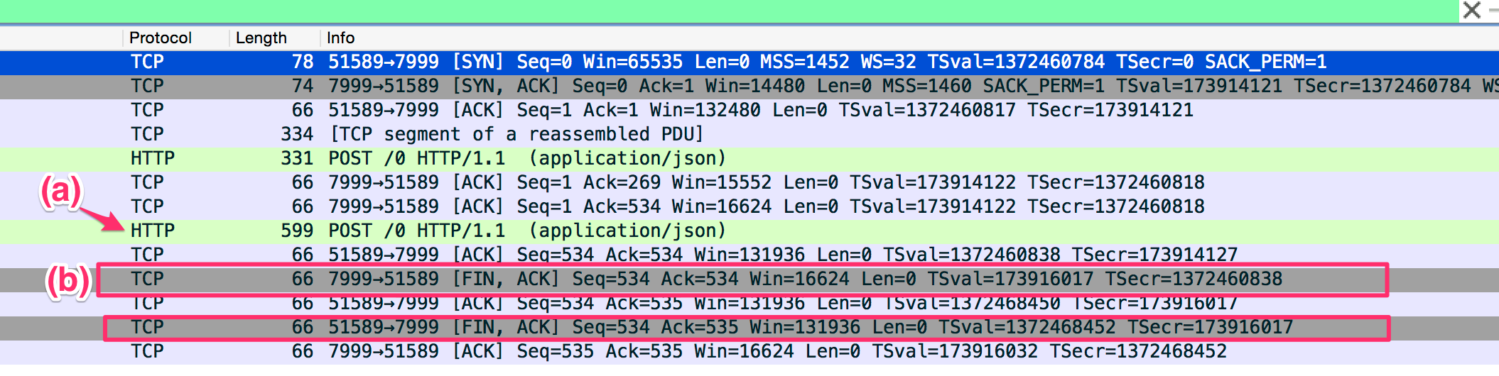

      • Über einen tcp node © in Node-red kommt eine Connection (a) zustande.
      • ohne den Baustein (d) erhält man immer ein Timeout
      • mit (d) auch, aber wenn man nach der kommenden Verbindung und vor dem Timeout noch auf Deploy in Node-Red drückt, kommt eine saubere Verbindungsbestätigung zu Stande (b)
      Dies bedeutet, dass Node-Red die bestehende tcp-Verbindung sauber beantwortet (alle bestehenden Verbindungen schliesst?), wenn ein Deploy durchgeführt wird.
      Das, was Node-red da macht, muss ich jetzt irgendwie im Flow manuell durchführen.
      Und hier benötige ich Hilfe. An der Stelle komme ich nun nicht mehr weiter.
      Ich dachte, ich müsste im TCP mit "HTTP/1.1. 200 OK" oder so antworten.
      Im Wireshark-Trace sehe ich auf der Ebene aber nichts (im Trace ist der Gutfall abgebildet).
      Die kommende Meldung an © sieht übrigens wie folgt aus:
      POST /0 HTTP/1.1 Host: irgendeine.dyndns.org:7999 Content-Type: application/json Connection: keep-alive Accept: application/json User-Agent: Geofency/83 CFNetwork/711.3.18 Darwin/14.0.0 Content-Length: 265 Accept-Language: de-de Accept-Encoding: gzip, deflate { "device" : "
