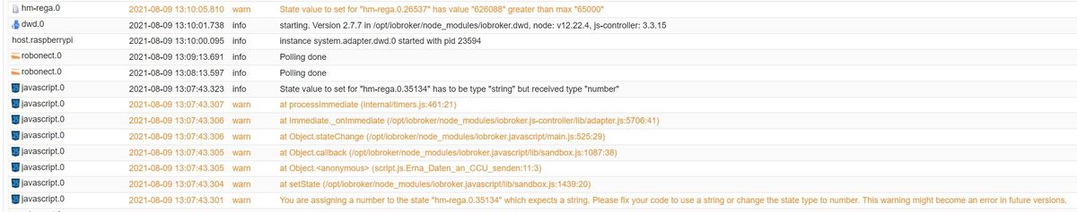

      ich habe seit dem Update von den Adaptern hm-rega 3.0.29 und javascript 5.2.8 im Log immer wieder Fehlermeldungen:

        Homoran Global Moderator Administrators @FischerICT last edited by
        @fischerict sagte in Fehler nach Update javascript und hm-rega:
        bitte kein Screenshot sondern Text in code-tags
          paul53 @FischerICT last edited by paul53
          @fischerict
          Wie sehen die Objektdaten von "hm-rega.0.35134" aus und wie das Script "Erna_Daten_an_CCU_senden"?
                  Oder was war mit dem falschen Script gemeint?
                  Ich kann leider immer noch nicht aus dem Screenshot zitieren, aber da wird ein Script, das die Rega-Variable 35134 ansteuert angemeckert
                  Das Script was du posten wolltest (aber den Blockly Export gewählt hattest) ist aber für die Rega-Variable 35161
                  Damit können wir nicht sehen wo der Fehler liegt, außer
                  @paul53 sagte in Fehler nach Update javascript und hm-rega:
                  Die SV "Erna Ladezustand" wurde in der (V)CCU als Zeichenkette erstellt. Ist das so gewollt?

                      javascript.0
                      2021-08-11 11:47:26.284	warn	at processImmediate (internal/timers.js:461:21)
                      javascript.0
                      2021-08-11 11:47:26.284	warn	at Immediate._onImmediate (/opt/iobroker/node_modules/iobroker.js-controller/lib/adapter.js:5706:41)
                      javascript.0
                      2021-08-11 11:47:26.283	warn	at Object.stateChange (/opt/iobroker/node_modules/iobroker.javascript/main.js:525:29)
                      javascript.0
                      2021-08-11 11:47:26.283	warn	at Object.callback (/opt/iobroker/node_modules/iobroker.javascript/lib/sandbox.js:1087:38)
                      javascript.0
                      2021-08-11 11:47:26.282	warn	at Object.<anonymous> (script.js.Erna_Daten_an_CCU_senden:11:3)
                      javascript.0
                      2021-08-11 11:47:26.281	warn	at setState (/opt/iobroker/node_modules/iobroker.javascript/lib/sandbox.js:1439:20)
                      javascript.0
                      2021-08-11 11:47:26.277	warn	You are assigning a number to the state "hm-rega.0.35134" which expects a string. Please fix your code to use a string or change the state type to number. This warning might become an error in future versions.
                      cash 1 Reply Last reply Reply Quote 0

                        @fischerict sagte: Oder was war mit dem falschen Script gemeint?
                        Das gepostete Blockly-XML schreibt in die SV "hm-rega.0.35161". Das ist nicht die SV mit der Warnung.
                        • cash
                          cash Most Active @FischerICT last edited by
                          @fischerict said in Fehler nach Update javascript und hm-rega:
                          Dieser State ist ein String den Du mit einer Zahl befüllst.
                          Entweder Du füllst ihn mit einem String oder Du änderst den State in number.
                          Ich würde den state in number ändern.
                            FischerICT @cash last edited by
                            @cash Servus und danke für die Hilfe. Ich habe das in "number" geändert und die Fehler waren weg.
