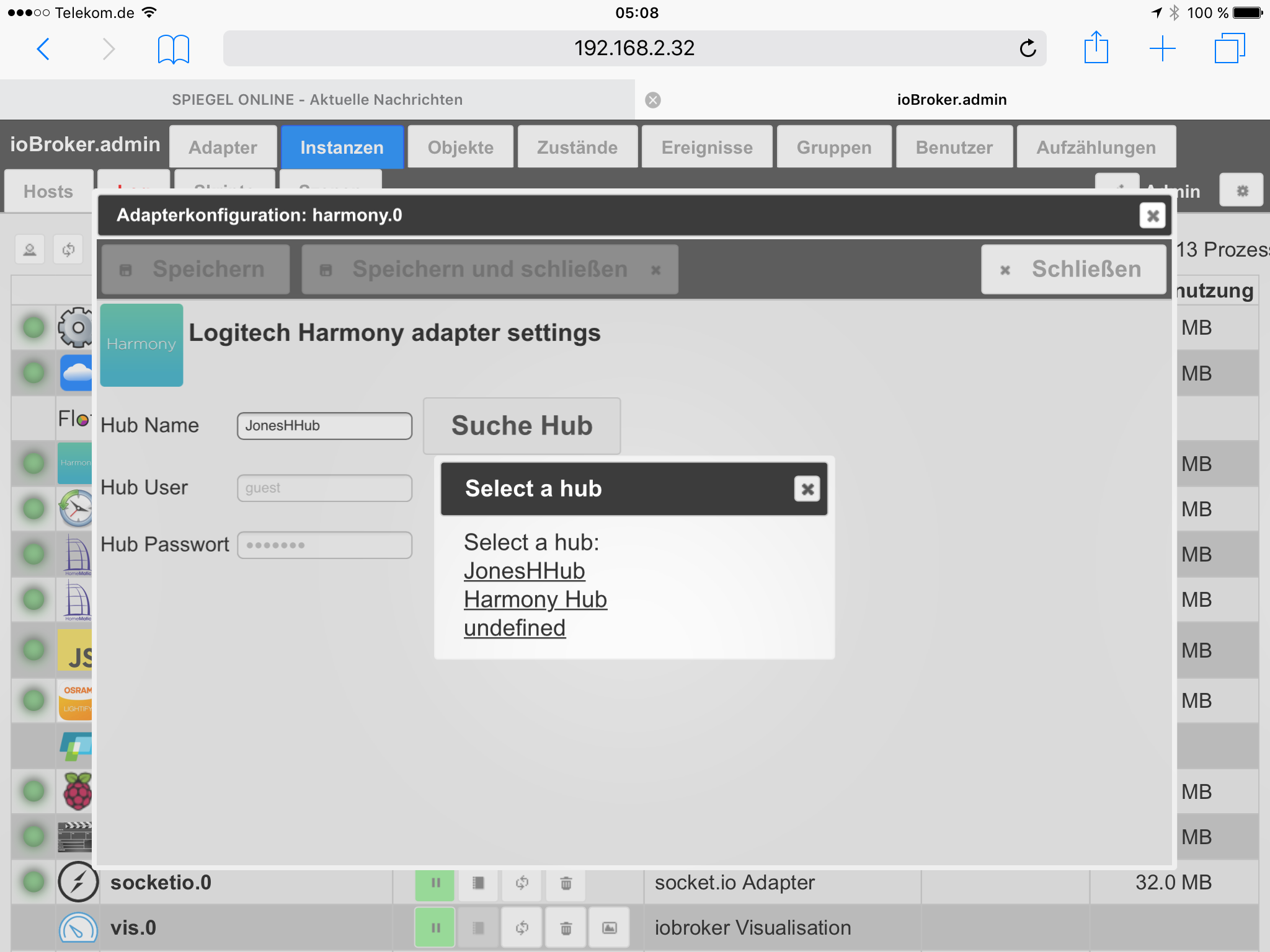

      Ich besitze 2 Harmony Hubs (Wohnzimmer, Schlafzimmer).
      Solange nur einer der beiden in IOB läuft ist alles gut.

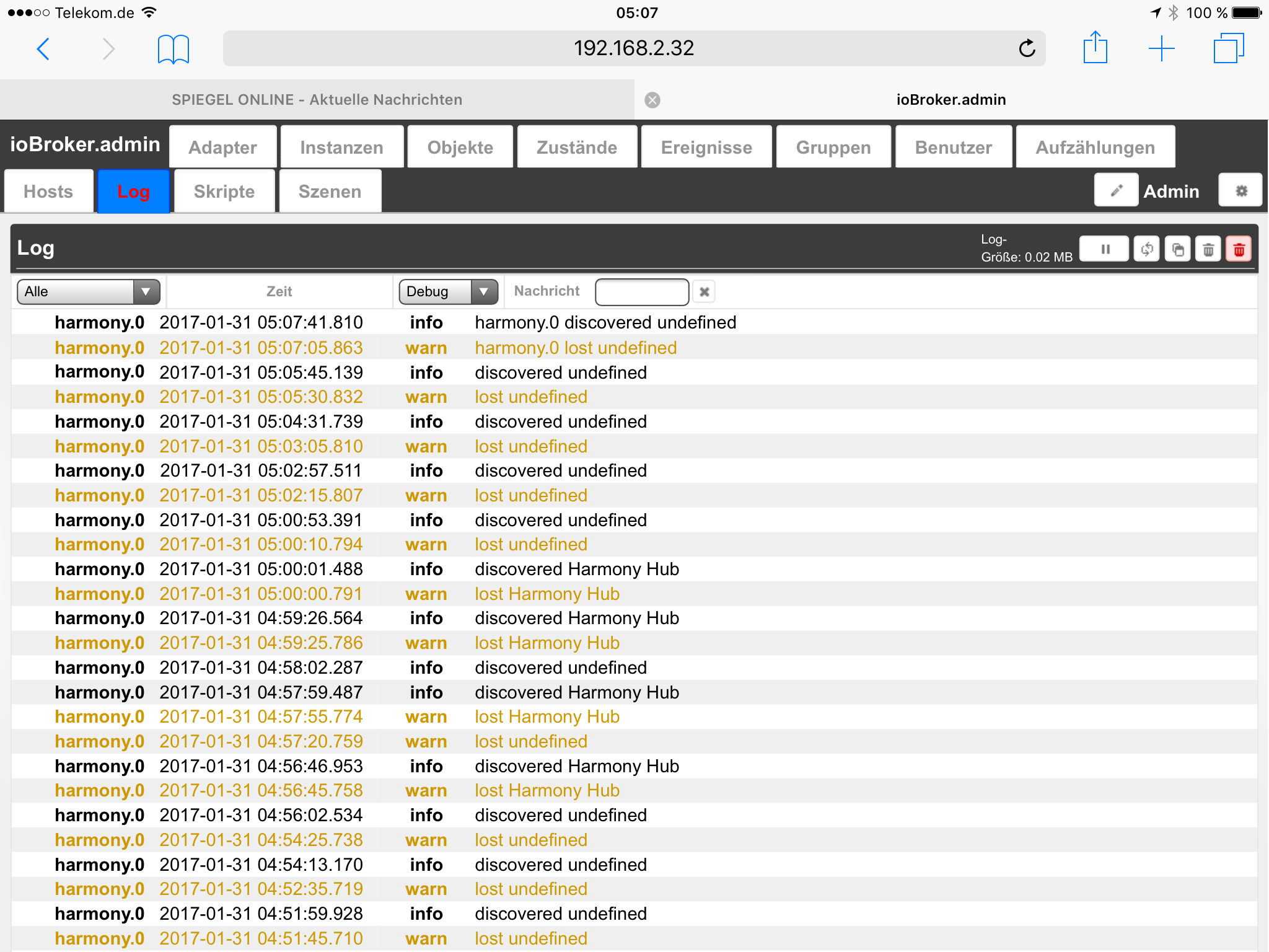

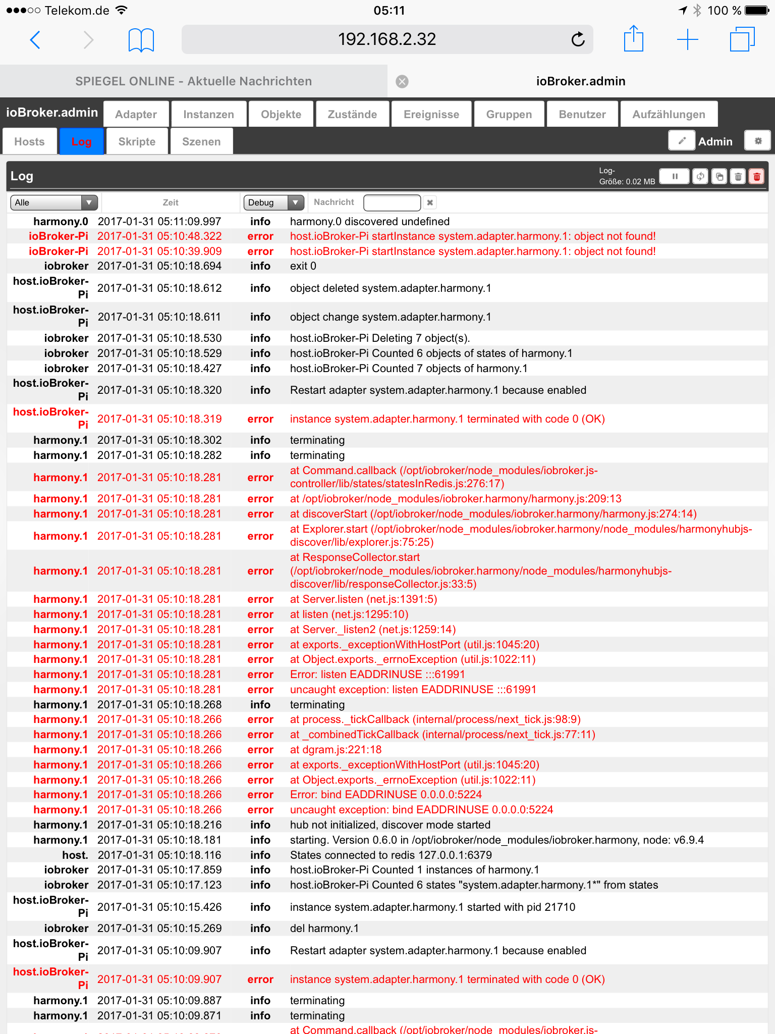

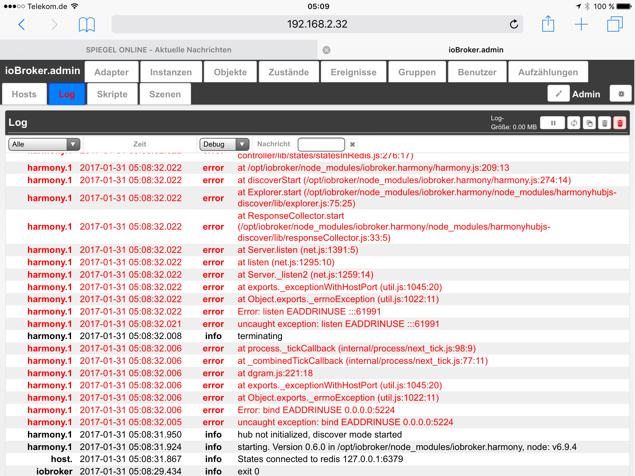

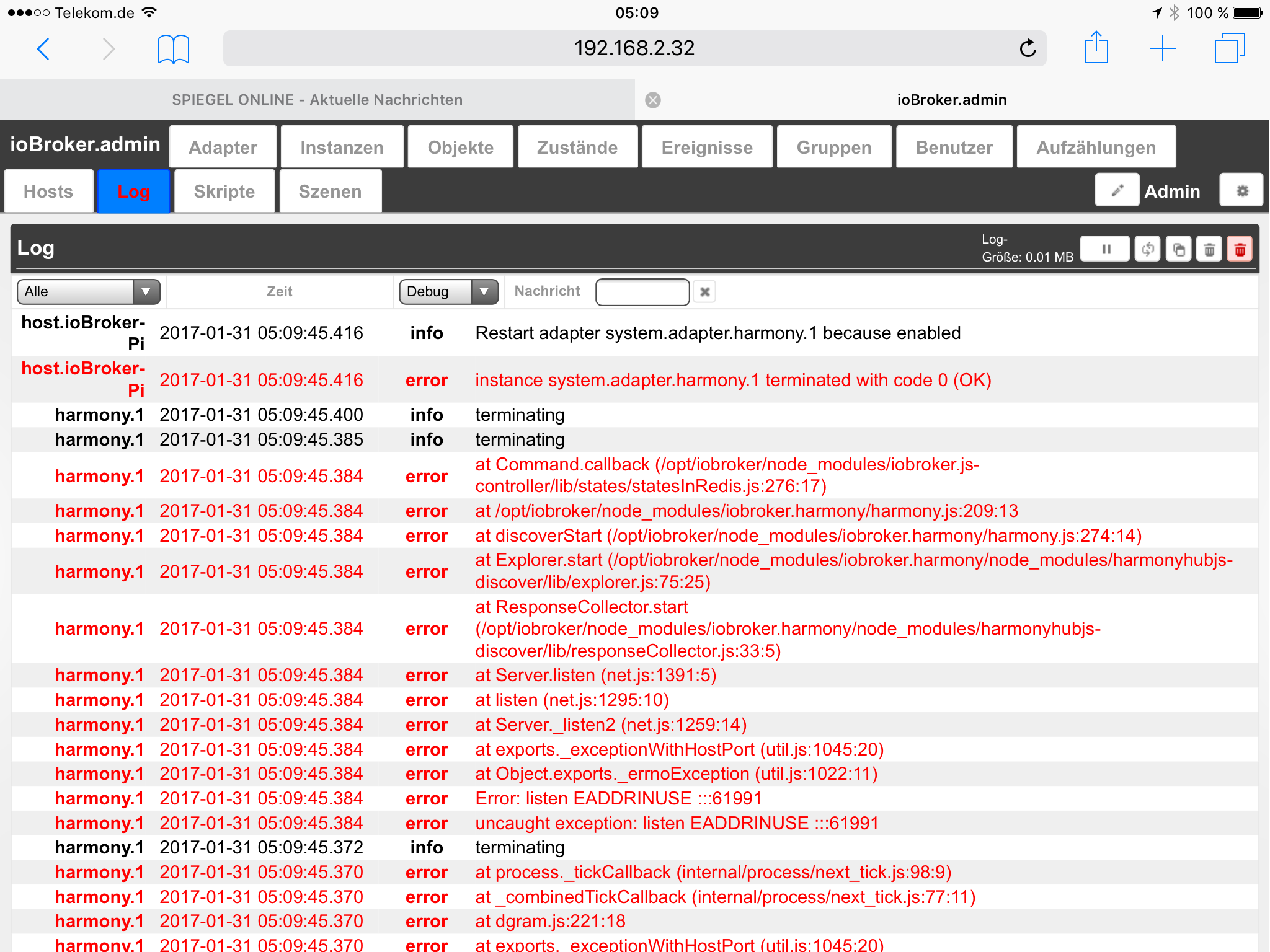

      Schalte ich die 2te Instanz des Adapters ein erhalte ich viele Fehlermeldungen im Log.
      Mit einer Instanz erhalte ichnur eine Fehlermeldung (läuft aber).

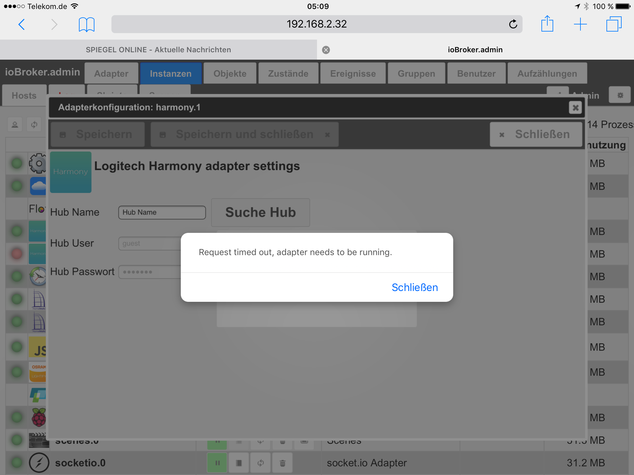

      Wenn ich die 2te Instanz aktiviere findet diese auch keine Hubs automatisch, ich muss das dann manuell eintragen.
      Kann jemand mit den Logs (Scrennshots vom IPad, gerne liefere ich das komplette Logfile nach)

        Hallo Borland,
        der Port im Adapter ist fix und deswegen ist nur eine Instanz möglich und somit auch nur ein hub.
        Der Adapter müsste umgeschrieben werden.
        Als Workaround könntest du im Quellcode deiner zweiten Instanz den port ändern.
        Gruß jey cee
          Pman last edited by
          @Jey Cee:
          Als Workaround könntest du im Quellcode deiner zweiten Instanz den port ändern. `
          Nein das wird nicht helfen, da der UPNP Service einen festen Port benötigt (5224):
          https://github.com/swissmanu/harmonyhubjs-discover
          Es würde nur funktionieren, wenn direkt im Adapter mehrere Hubs unterstützt werden.
