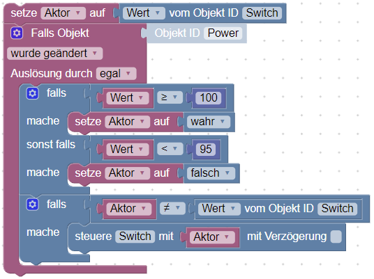

      Ich komme nicht auf die Lösung villeich könnt ihr mir auf die Sprünge helfen.
      Also ich möchte ein Gerät erst einschalten wenn der Soc Wert 100% hat und dieses soll sich bei weniger wie 95% wieder ausschalten, dann wieder erst bei 100% einschalten und so weiter.

        @tedesco1968 sagte: Gerät erst einschalten wenn der Soc Wert 100% hat und dieses soll sich bei weniger wie 95% wieder ausschalten
        Typischer 2-Punkt-Regler.
        Wert:

          Super vielen Dank
