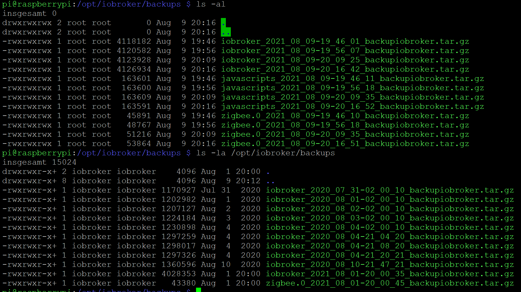

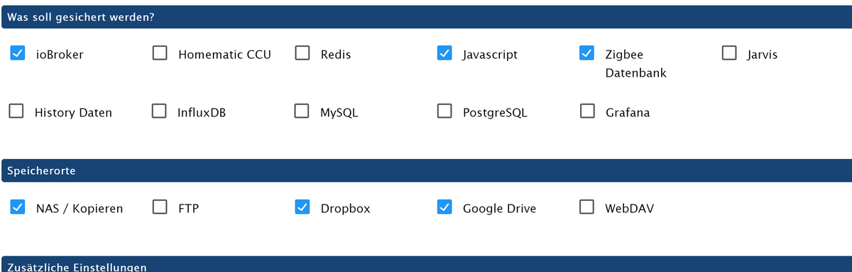

      @thomas-braun Nein - das ist eine Instanz und es waren halt NAS + Dropbox ausgewählt. Paßt eben leider nicht mehr...
      So:

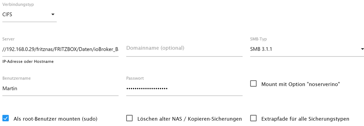

              @martin-schlender Wie hast du es denn konfiguriert?

                @thomas-braun So:
                Ich dachte in der Vergangenheit war es so, dass das Verzeichnis zur Sicherung gemounted wurde und danach wieder sauber getrennt. Danach lief dann die Dropbox Sicherung. Oder meine ich das nur?
                  Thomas Braun Most Active @Martin Schlender last edited by Thomas Braun
                  @martin-schlender
                  Die Option noserverino muss gesetzt sein bei FritzBoxen mit aktuellem FritzOS.
                  Die DropBox-Sicherung läuft auf/aus dem gemounteten Share. Deswegen muss das Verzeichnis /opt/iobroker/backups ja auch leer sein, wenn das Share gerade nicht gemountet ist.

                    @thomas-braun noserverino hat das ganze gelöst.
                    Jetzt geht sowohl die CIFS als auch die Dropbox Sicherung.
                    Dann scheint das wohl durch ein FritzBox Update kaputt gegangen zu sein.
