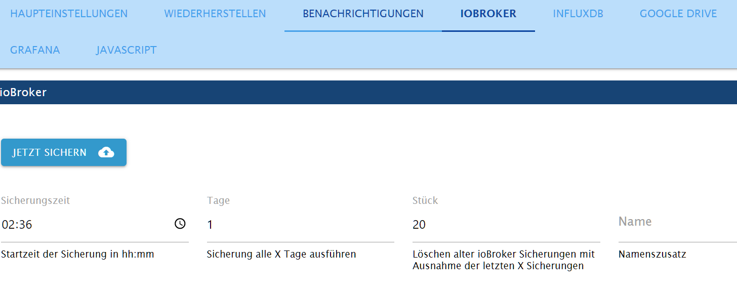

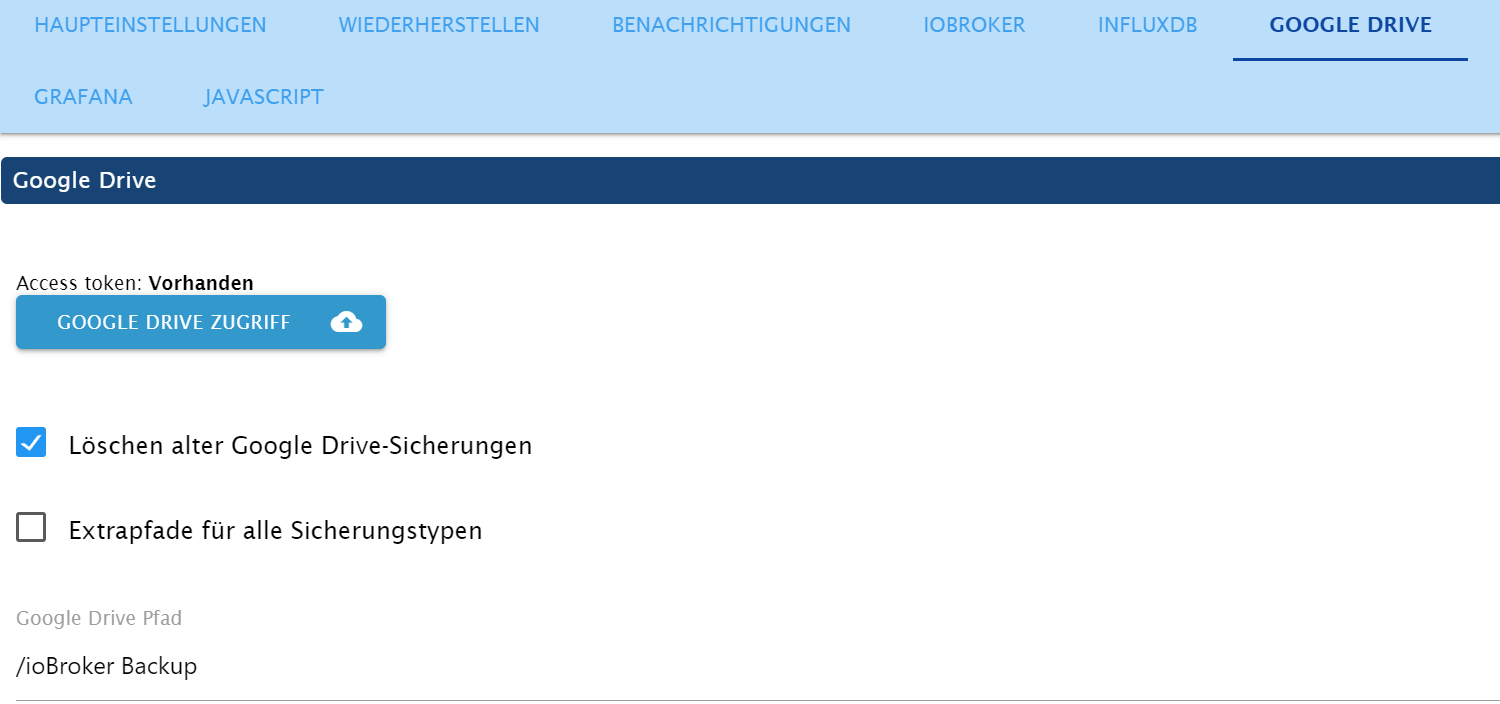

      Meine Adaptereinstellungen:
      Wo lege ich die Anzahl der im G-Drive zu behaltenden Sicherungen fest?
      Wofür ist diese Einstellung:

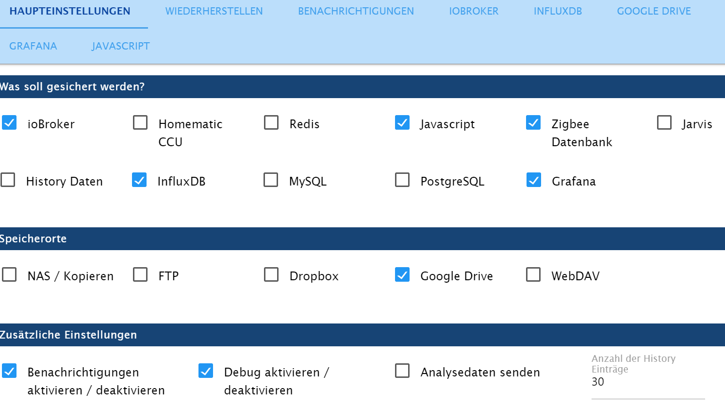

        Die 30 steht für history Einträge.
        Die findest du in den Objekten als html und json zur Visualisierung

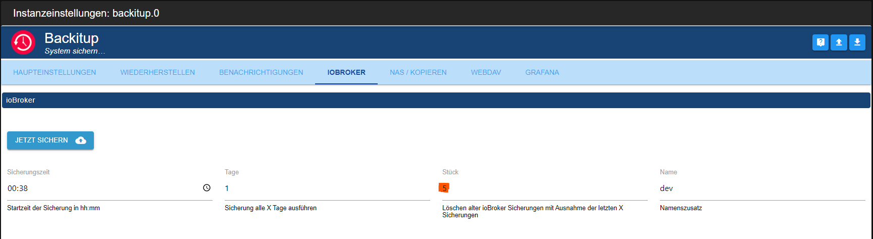

            @rushmed Hier ein Beispiel, dass die neusten 5 Sicherungen nach dem Backup erhalten bleiben.

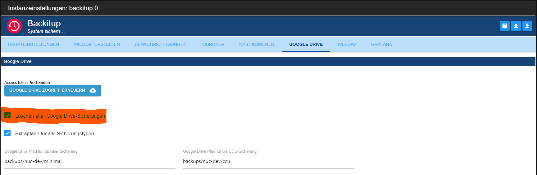

            Und hier ein Beispiel, zum löschen der Backups auf Google Drive.
            Ist das Häkchen gesetzt, werden auch auf Google Drive nur die letzten 5 Backups erhalten bleiben ...

              Dann habe ich wie in deinem Screener mal Extrapfade für Sicherungen angehakt ohne die vorgegebenen Pfade zu ändern und zack es wurden alte Sicherungen gelöscht.
              Ich denke es lag am Leerzeichen in meinem Ordenrnamen. Komisch nur dass das Schreiben immer ging aber das Löschen nicht.
