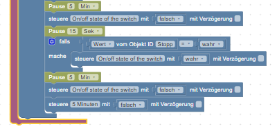

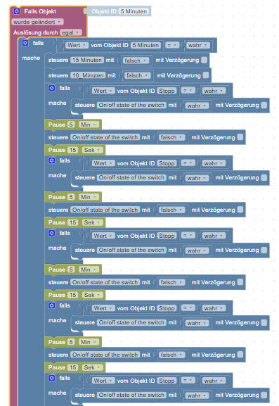

      Hallo Zusammen,
      ich habe mir ein Blockly für mein Gartenbewässerung erstellt.
      Eigentlich soll der Aktor immer 5 Minuten auf true sein und 15sekunden auf false.
      Jetzt habe ich leider nur das Problem, dass die Zeiten von den Pausen- und Beregnungszeiten nicht passen und das Skript in der Dauerschleife läuft.
      Ich hoffe ihr könnt mir helfen.

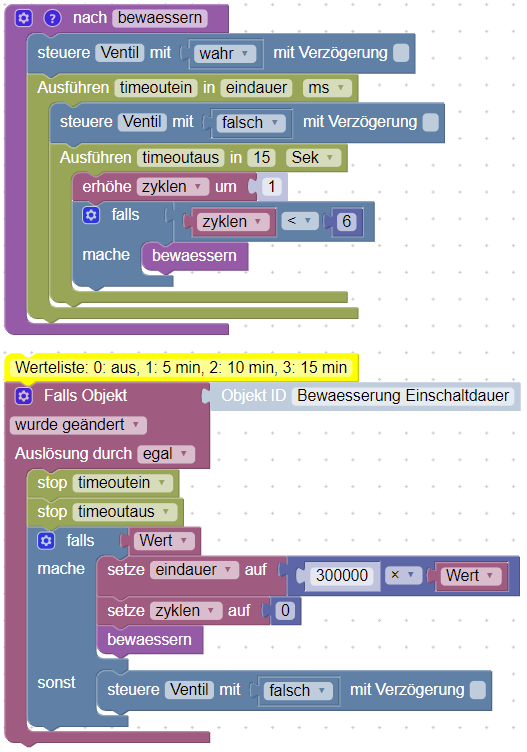

        Cinimod Most Active @DerStenzel last edited by
        @derstenzel
        Hey, probier es mal so, mit den pause Dingern ist das immer so ne Sache, das lässt sich auch schlecht stoppen wenn du den "5 min." Schalter wieder aus machst ...
          paul53 @DerStenzel last edited by paul53
          @derstenzel
          Nimm für die Einschaltdauer besser einen Datenpunkt vom Typ "Zahl" mit Werteliste:
              "type": "number",
              "states": {
                "0": "Aus",
                "1": "5 min",
                "2": "10 min",
                "3": "15 min"
          Das lässt sich dann einfach auswerten.
