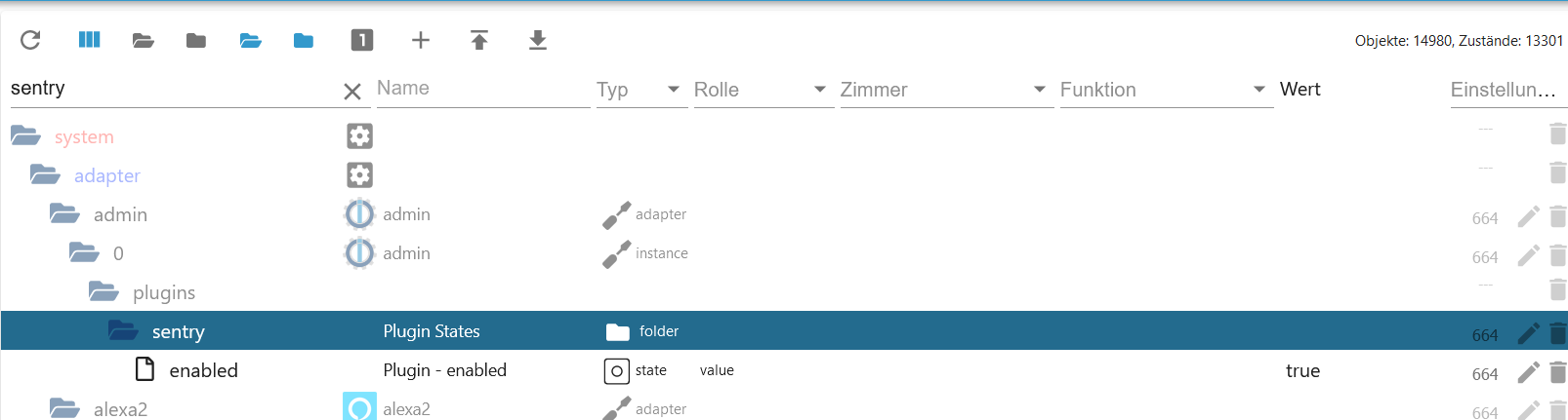

            Du kannst es aber für jede Instanz abstellen. Dazu den Experten Modus unter den Objekten einschalten:
              tigiba @FredF last edited by tigiba
              @fredf Vielen Dank für die Erklärung mit Screenshot zur Veranschaulichung!

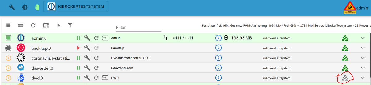

                    Bei den Instanzen sieht man mit aktiviertem Expertenmodus auch das Symbol um Sentry pro Instanz ein / auszuschalten.
                    Ich hätte jetzt erwartet, wenn ich bei der DWD Instanz Sentry ausschalte auch das entsprechende Objekt auf FALSE geht. Bei mir bleibt es in der Objektansicht aber auf TRUE stehen. Das gleichen Verhalten hab ich auch bei anderen Instanzen.
                    Hab ich eine falsche Erwartungshaltung. Kann ich prüfen ob Sentry gerade für eine spezielle Instanz aktiv/inaktiv ist?

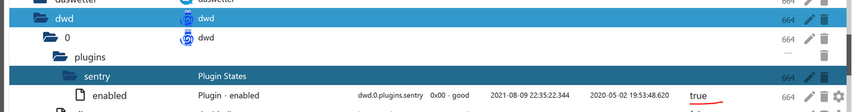

                      tigiba @Feuersturm last edited by
                      @feuersturm ist bei mir auch nicht verbunden, also dieses sentry-logo zwischen grün und grau togglen ändert nicht den zustand der /system/adapter/.../0/plugins/sentry/enabled Objekte und umgekehrt ändert das ändern des objektzustands nicht die farbe des logos.

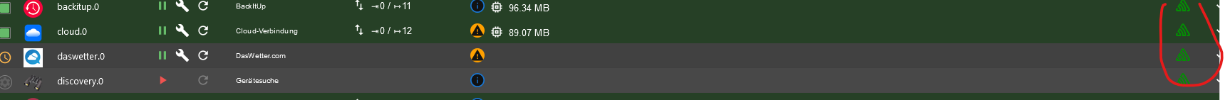

                                          Es gibt im Tab "instanzen" hinter jeder Instanz ein Sentry Symbol welches man anklicken kann um sentry zu de/aktivieren
