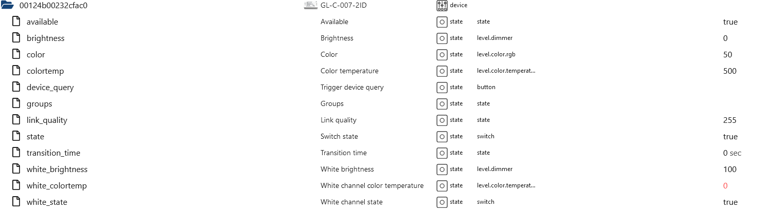

      Hallo Community,
      ich verzweifele an meinem LED Zigbee-Controller. Ich verstehe nicht wie ich die Datenpunkte so konfigurieren kann, dass die Steuerung per Yahka oder IOT (Alexa) funktionert. Der Controller bietet Datenpunkte zur separaten RGB-Steuerung und Weiß-Steuerung. Mein Ziel ist, dass ich natürlich die Farbe steuern kann und dann noch die Sättigung der Farbe. Zur Sättigung der Farbe würden dann die weißen LED zugeschaltet werden. Ich vermute, dass ich das nur per Script hinbekomme...
      Ich scheitere schon derzeit daran zu verstehen, welche Werte für die normalen Farben genutzt werden. Vielleicht habt ihr da ein paar Ideen:
      Sebastian
        arteck Developer Most Active @Pustatal last edited by
        @pustatal was heisst normale farben?? das objekt color ist da.. schreib da mal red rein oder #ff0000
          Pustatal @arteck last edited by
          @arteck Guten Morgen. Ok, ich habe mich von den numerischen Zahlen verwirren lassen. Mit HEX oder auch "red", "green", "blue" bei level.color.rgb funktioniert die Farbsteuerung! Ne Idee was für Werte für Colortemp passen würden? Wenn ich jetzt das Teil in Yahka einbinden will, benötige ich da so nen HSV to RGB script? Weil Yahka meines Wissens keine HEX-Werte unterstützt.
            @pustatal nein brauchst kein script.. ddas macht der adapter intern
            colortemp wertebereich 150-350
