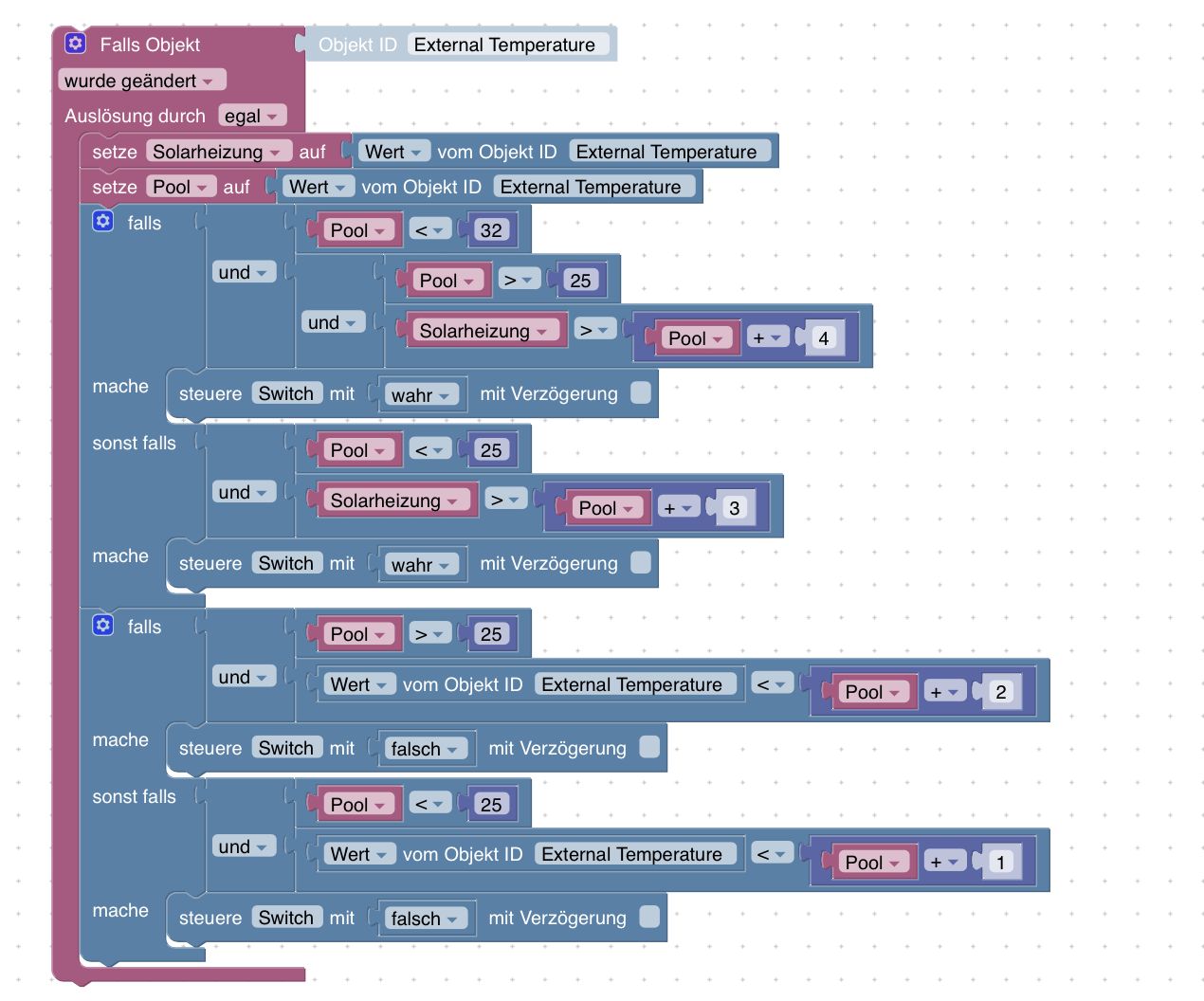

      bin noch relativ neu bei dem Thema Skript und wollte die Umwälzpumpe steuern. Wenn die Pooltemperatur über 25°C dann bei 4 Grad wärmer an und bei nur 2 Grad wärmer aus
      Bei Temperatur unter Pooltemperatur unter 25°C dannn bei 3 Grad wärmer an und bei 1 Grad wärmer aus
      Leider funktioniert das nicht so sauber, vor allem das ausschalten bei unter 25°C
      Danke für die Hilfe schon mal

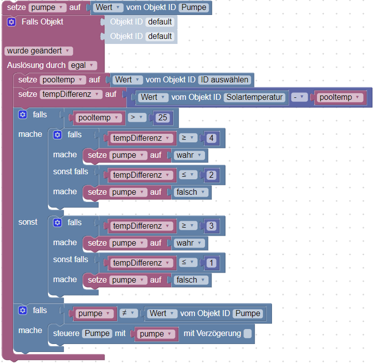

        paul53 @helmut3124 last edited by
        @helmut3124 sagte: Leider funktioniert das nicht so sauber
        Du bist offenbar mit < und > etwas durcheinander geraten. Vorschlag:
          helmut3124 @paul53 last edited by
          Hallo Paul
          vielen herzlichen Dank, ja da hatten sich doch Fehler eingeschlichen. Hab dein Vorschlag probiert und läuft super 👍

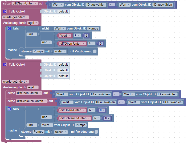

            Hallo zusammen, ich würde gerne an das Thema anknüpfen und ebenfalls eine Pool Pumpensteuerung einrichten.
            Ich bin leider was Blockly und Programmieren betrifft ein absoluter Grünschnabel.
            Ich habe aktuell drei Sensoren in meinem Pool verbaut. Einer misst die Temperatur am Grund der zweite misst an der Oberfläche unter der Solarfolie und der dritte misst in Ansaugschlauch der Pumpe.
            Zusätzlich habe ich eine Wetterstation die mit den aktuellen UV Index liefert.
            Ich hätte gerne sobald der UV Index größer gleich 5 ist und der Temperatur unterschied der Sensoren am Grund und an der Oberfläche größer gleich 3 Grad ist soll die Pumpe laufen bis die Werte der drei Temperatur Sensoren gleich sind.
            Sobald die Pumpe ausgeschaltet wird soll eine Telegram Nachricht an mich versendet werden die die aktuelle Temperatur anzeigt.

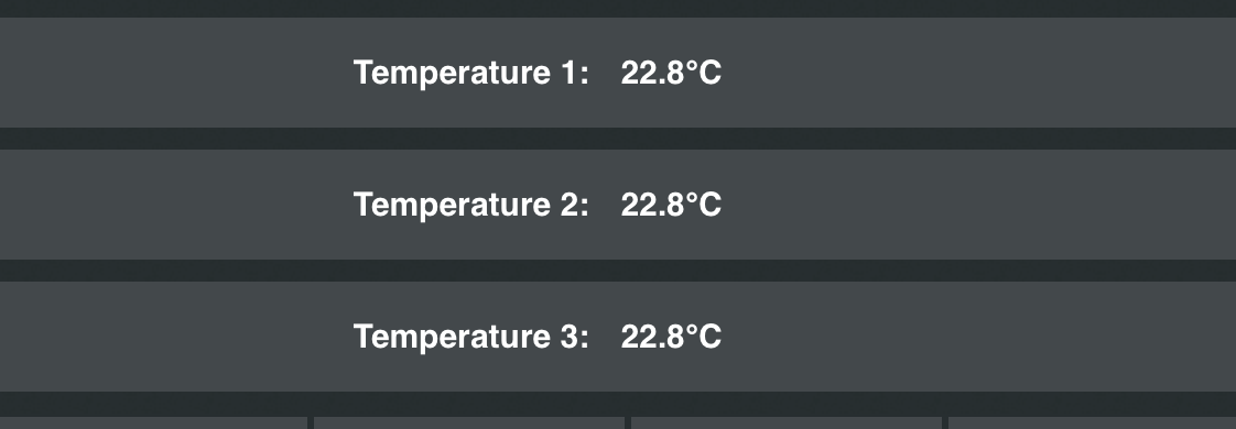

                Drake @paul53 last edited by
                @paul53 Wieso soll der Wert der drei Sensoren nie gleich werden?
                Pumpe läuft gerade.
                Angesaugt wird oben.

                    @drake sagte: UV Index größer gleich 5 ist und der Temperatur unterschied der Sensoren am Grund und an der Oberfläche größer gleich 3 Grad ist soll die Pumpe laufen bis die Werte der drei Temperatur Sensoren gleich sind.
                    Versuche es mal so:
