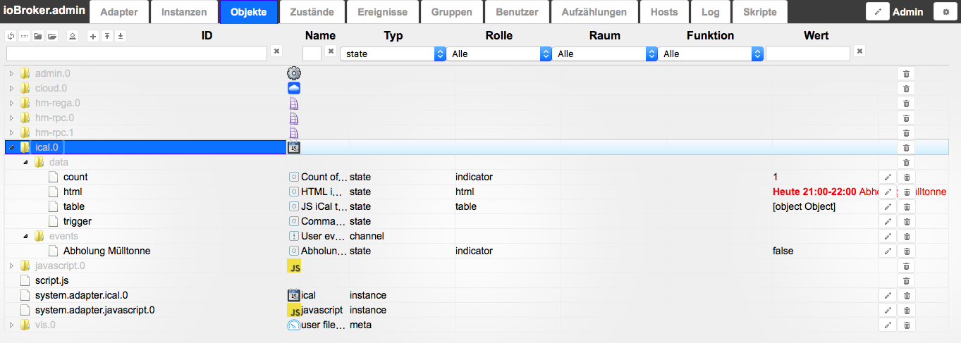

      Unter ical.0 - Data - html wird der im Kalender eingetragen Termin angezeigt.
      Unter table steht [object Object]
      Und hier bleibe ich jetzt hängen und sehe vor lauter Bäumen den Wald nicht mehr.

          Densch last edited by
          OK. Der war lustig! 😄
          Habs kurz vor Deiner Antwort an Deinem Bild gesehen. :lol:
