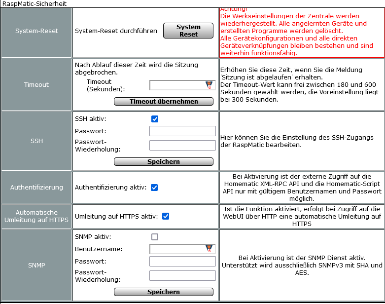

      Hallo, habe meine CCU3 (RaspberryMatic 3.59.6.20210703) mit Zertifikaten versehen, wenn ich jetzt in der Systemsteuerung der CCU3 die Option "Umleitung auf https" aktiviere, ist kein Backup mehr möglich.

      Wird die Option "https umleiten" in der CCU3 deaktiviert, läuft das Backup durch.....

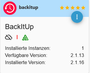

          @coffee-junk Ich habe mal eine Testversion auf dem Dev-Branch, in der ich den https Support eingebaut habe.
          Kann es aber leider selber nicht testen.
          Kannst du bitte mal die Dev version 2.1.16 testen und direkt vom DEV Branch installieren
          Hier der Link zum Branch:
          https://github.com/simatec/ioBroker.backitup/tarball/dev
          Den Link hier einfügen und installieren:

                1. Statt der IP den Namen der Ziel CCU eingetragen
                2. in der CCU den Haken für https Umleitung gesetzt
                3. In Backitup den haken "https verwenden" gesetzt, nun läuft es:
