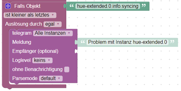

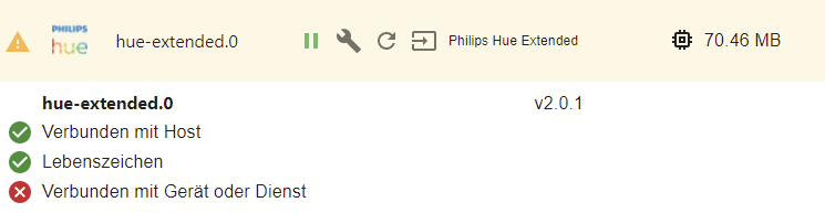

        leider funktioniert es nur für einen Adapter, der Rot ist. Einen der Gelb ist, also nicht verbunden mit Geräten oder Diensten erkenne ich so nicht.
        Hat jemand eine Idee, wie man sowas erkennt?

            Leider bleibt beides true. im Adapter gibt es noch syncing. Das wird false,, aber das gibt es nicht bei allen Adaptern.

                Der bleibt true. Es ändert sich der Datenpunkt hue-extended.0.info.syncing. Der wird in dem Fall false.
                  paul53 @mcBirne last edited by paul53
                  @mcbirne sagte: Es ändert sich der Datenpunkt hue-extended.0.info.syncing. Der wird in dem Fall false.
                  Dann benötigt dieser Adapter eine Sonderbehandlung.

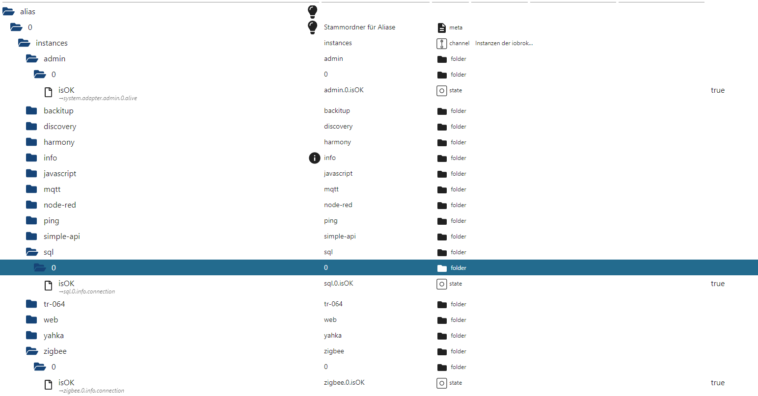

                    @mcbirne Ich habe für alle Adapter ein Alias eingerichtet. Damit kannst dann je nach Instanz entscheiden, welchen Datenpunkt Du als Indikator nehmen willst:
                    Hatte zwar noch einen anderen Hintergrund - aber war ein nützlicher Nebeneffekt.
                    paul53 1 Reply Last reply Reply Quote 1
                      paul53 @mickym last edited by paul53
                      @mickym sagte: Alias eingerichtet. Damit kannst dann je nach Instanz entscheiden, welchen Datenpunkt Du als Indikator nehmen willst:
                      Sehr gute Idee 👍

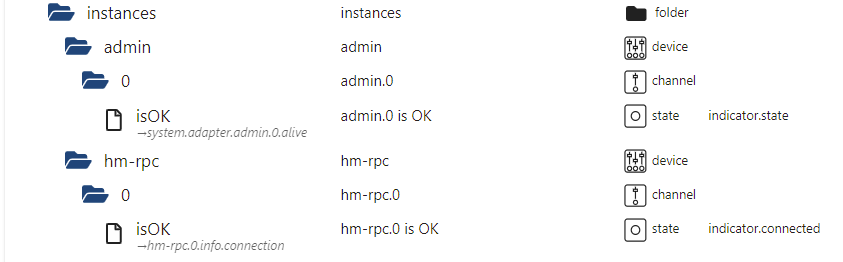

                      Mit folgender Struktur folder.device.channel.state enthält der Kanalname die Instanz:
                      on({id: /^alias\.0\.instances\..+\.isOK$/, change: 'lt'}, function(dp) {
                          log('Problem mit Instanz ' + dp.channelName);
                      Geräte und Kanäle habe ich manuell von "instances" aus erstellt, die Datenpunkte per Skript.
                      mcBirne 1 Reply Last reply Reply Quote 1
