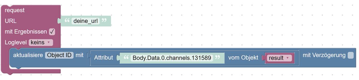

      ich habe einen Fronius Wechselrichter und nöchte von diesem mir die einzelnen Leistungswerte pro MPPT auslesen. Mit dem Fronius Adapter ist diese leider nicht möglich, da dieser nur Livedaten auswertet.
      Ich habe es bereits mit MODBUS versucht, jedoch gibt es hier wohl noch Bugs.
      Es gibt von Fronius eine URL, unter welcher ich die Werte sehen kann.
      Diese möchte ich dann in Datenpunkte schreiben.
      es geht dabei um die channels: 131589 sowie 66053
      ich habe es bereits mit einem request adapter versucht, jedoch ist mein Verständnis "ausbaufähig" 😄

        fastfoot @hansbaer33 last edited by
        @hansbaer33 wenn das der Output deines Request ist, dann so

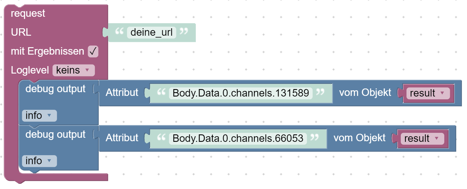

          hansbaer33 @fastfoot last edited by
          @fastfoot WoW! Super! vielen Dank für die schnelle Hilfe.
          kannst du mir noch sagen, wie ich dieses beiden Werte jeweils noch in einen Datenpunkt schreiben kann?
            @hansbaer33 sagte in Werte von URL in Datenpunkte:
              @fastfoot TipTop! du hast mir den Tag gerettet! vielen Dank!
