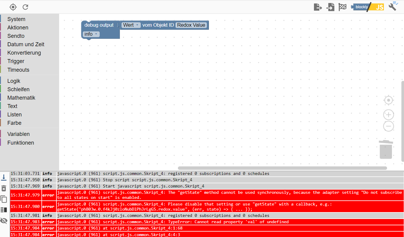

            Ich scheitere schon hiermit:
            Ziel ist es einfach mal den wert aus dem Reiter Objekt darzustellen
            Hier sollte der Redox wert in mV angezeigt werden. Wenn ich diesen Schritt gemeistert habe möchte ich diesen Wert mit einem von mir definierten min und max ergänzen um dem Chlorinator über eine Tp-Link Steckdose zu ein bzw. auszuschalten.

              @hansemann0 Fürden Wert musst du den "Wert von Objekt" Baustein nutzen. Am besten zeig mal die Frafik, ich kann mit dem XML nicht viel anfangen.
              Und für die anderen user die dir ggf helfen können ist es vllt besser einen eigenen Thread zu eröffnen, zu beschreiben was du willst und so
                Hansemann0 @apollon77 last edited by Hansemann0
                @apollon77
                so besser?
                apollon77 D 2 Replies Last reply Reply Quote 0

                  @hansemann0 Liess mal die Fehlermeldung genau und ändere die Einstellung vom Javascript adapter ... da hast Du wohl was an den defaults geändert.
                      @apollon77
                      Bestimmt nicht absichtlich 😂 Ich sag ja absoluter beginner. 👍
                        @apollon77
                        "Freude herrscht"
                        Adapter neu installiert und schon kann die Reise weiter gehen...
                        vielen dank für den Schubser in die richtige Richtung, ich geh mal weiter und wenn ich falle und nicht mehr hoch komme, rufe ich wieder um Hilfe. 🙂
