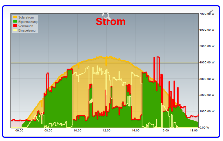

                                      Homoran Global Moderator Administrators @maxpd last edited by
                                      @maxpd sagte in Eigene Wolkendecke berechnen:
                                      die Faktoren kannte ich so noch nicht.
                                      Solaranlage 5600 Wp brutto
                                      Hier mal ein schöner Tag im Juli:
                                      (Leistung AC! also Wechselrichterverluste bereits abgezogen)

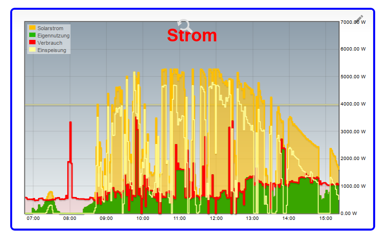

                                      Hier ein mäßiger Tag im März mit zwei Faktoren:
                                      niedrigere Außentemperatur und ständig wechselnde Wolken, die dazu führen, dass die Modultemperatur durch fehlende Sonneneinstrahlung nicht so hoch wird.
                                      Der Wechselrichter Piko 5.5 (Brutto = etwa 5.200Wp netto bei 95% Wirkungsgrad) schlägt da tatsächlich an seiner Leistungsgrenze an
