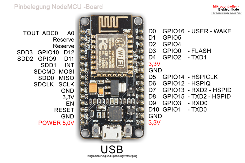

      Muss mal hier doof Fragen. Ist es nicht möglich an einem Nodemcu V3 4 unterschiedliche Schaltkontakte zu bekommen?
      Laut Pinbelegung bekomme ich nur 2 serielle Ausgänge (TX). Brauche diese für 4 Reedkontakte, es sollte erkennbar sein, welche 0 bzw. 1 ist. Oder kann ich noch andere Kontakte benutzen, der normale funktioniert ja nicht an einem ESP8266.
      Oder muss ich mir einen ESP32 zu legen, damit ich dies umsetzen kann?

        Leider gehen beim Nodemcu nur 2 Eingänge 😞 Der RXD0 habe ich keine für mich verwertbaren Informationen gefunden. Gibt es eigentlich einen ESP der 3 Eingänge hat?

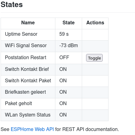

                So, sah es jetz aus.
                # output switch
                binary_sensor:
                  - platform: gpio
                    name: "Switch Kontakt Paket"
                    pin: GPIO2
                    device_class: motion
                  - platform: gpio
                    pin: GPIO1
                  - platform: gpio
                    name: "Switch Kontakt Brief"
                    pin: GPIO5
                  - platform: gpio
                    pin: GPIO15

                      klassisch Most Active @Slowman last edited by klassisch
                      @slowman TxD ist für serielle Schnittstelle.
                      Davon hat der ESP8266 nur eine richtige und eine halbe. Die richtige ist bei den meisten Boards mit dem USB verbunden. Da sollte man die Finger davon lassen.
                      Für Reedkontakte nimmt man GPIO. Dabei muß man beim Pinning des Boards genau nachschauen, ob die Pins wirklich frei sind oder noch für Reset oder Programmieren oder so ein Kram reserviert sind.
                      Ich verwende generell Wemos D1 Mini und da sind D6 und D7 (auch als GPIO12 und GPIO13 bezeichnet) gut zu verwendende harmlose Pins.
                      Wenn Du kein I2C benötigst, wären GPIO4 und GPIO5 noch schöne Eingänge.

                                            @slowman sagte in ESP8266 /NodeMCU V3 nur 2 serielle Ausgänge?:
                                            Wie ich die Konstallation 2 Reedkontakte und 2 Pir einrichte, habe ich schon fertig und funzt.
                                            Glückwunsch! Klasse.
                                            Das mit den 4 Kontakten wäre platzparender 😊
                                            Kein Thema. Einfach das
                                            mode: INPUT_PULLUP
                                            noch rein und Reedkontakte anschließen. Also alle 4 Eingänge gleich parametrisieren.
