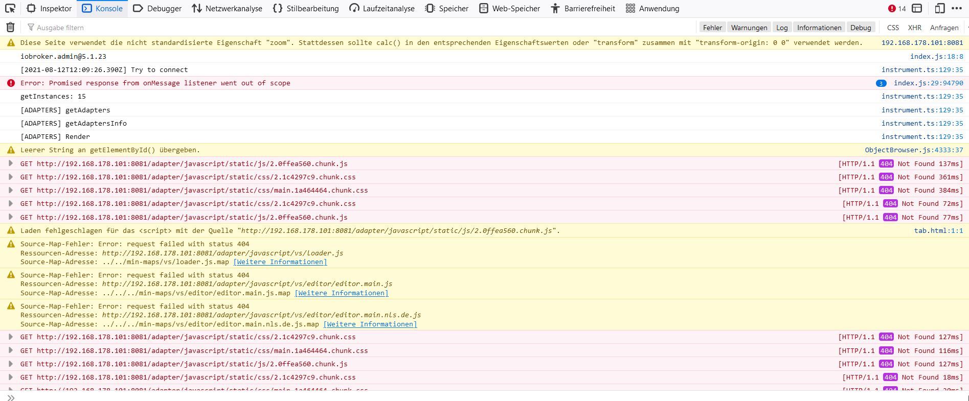

      hast du mal in die Browserkonsole gesehen, ob da Error sind (f12)
      • E
        ErRi @Homoran last edited by
        Da kenne ich mich überhaupt nicht aus. Aber im Reiter Konsole scheinen Errors zu sein.
        Ich habe mal ein Bild angehängt.

          Homoran Global Moderator Administrators @ErRi last edited by
          @erri sagte in Seit Admin 5.1.23 wird der Skripte Tab nicht mehr geladen.:
          da sind wir schon zwei.
          ich weiß nicht wer sich hier mit Frontend auskennt, aber vielleicht weiß @apollon77 wer helfen könnte

            Feuersturm @ErRi last edited by
            @erri es gibt ein guthub issue was nach außen das gleiche Fehlerbild beschreibt. Du kannst dich da ja mal mit dran hängen mit deinen Informationen und Screenshots und bluefox kann schauen ob es die gleiche Ursache ist
            https://github.com/ioBroker/ioBroker.admin/issues/1091
            e-i-k-e created this issue in ioBroker/ioBroker.admin
            closed JavaScript Editor lässt sich nicht/sporadisch öffnen #1091

                  apollon77 @ErRi last edited by
                  @erri Bitte mal "iobroker upload javascript" versuchen ... gehts danach? Sonst GitHub Issue, muss @Bluefox schauen

                    ErRi @apollon77 last edited by
                    @apollon77
                    Sorry dass es gedauert hat, ich war ein paar Tage weg.
                    Jerzt die gute Nachricht: "iobroker upload javascript" hat geholfen.
                    Vielen Dank für die schnelle Hilfe
                    E 1 Reply Last reply Reply Quote 1
                    • E
                      ErRi @ErRi last edited by
                      @erri
                      Hallo, der Fehler tritt doch nach einer Zeit wieder auf.
                      Mit "iobroker upload javascript" ist dann wieder behoben!
