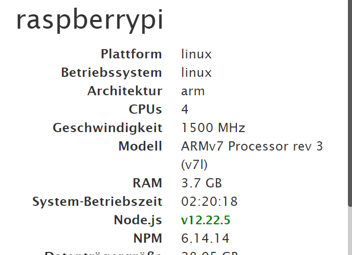

      Hier meine Daten:
      Ist passiert nach dem Update auf Node.js 12.22.5
      Neustart Raspi/ioBroker ohne erfolg.

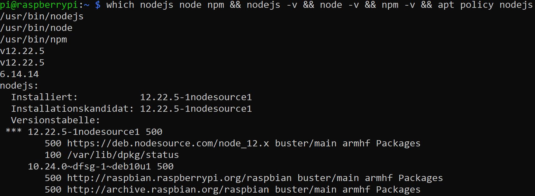

          Thomas Braun Most Active @heinhan last edited by
          @heinhan
          nodeJS als Basis dann aber sauber?
          which nodejs node npm && nodejs -v && node -v && npm -v && apt policy nodejs
          heinhan 1 Reply Last reply Reply Quote 0
          • heinhan
            heinhan @Thomas Braun last edited by
            @thomas-braun sagte in JavaScript startet nicht mehr nach Update:
            Hier das Ergebnis:

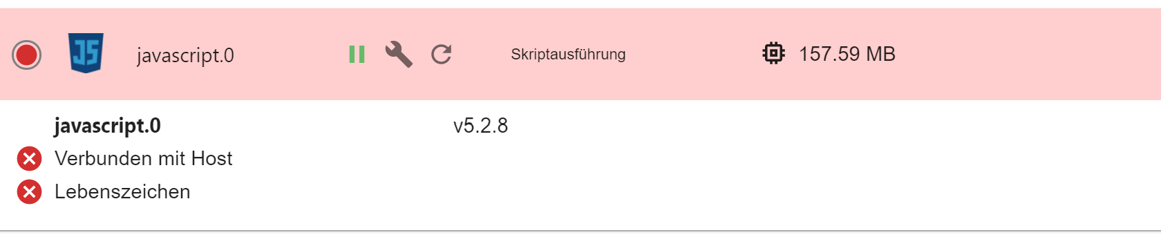

            Die Instanz lässt sich nicht starten:
