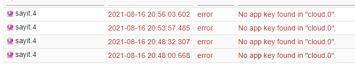

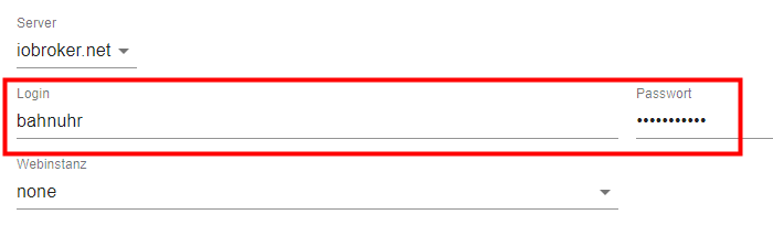

                  Derzeit habe ich 2 Probleme:

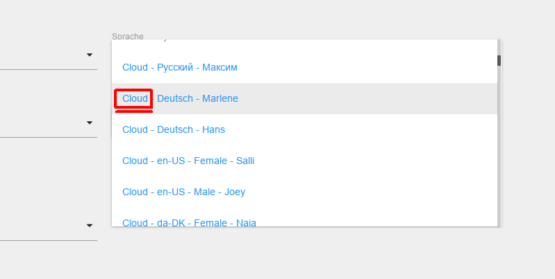

                  a) No app key found in "cloud.0".
                  Instanz sayit: cloud-deutsch-marlene
                  unten: cloud.0
                  Wenn man nun einen Text vorlesen will kommt im log: ...No app key found in "cloud.0".
                  Dazu gibt es auch schon ein issue: ...https://github.com/ioBroker/ioBroker.sayit/issues/159

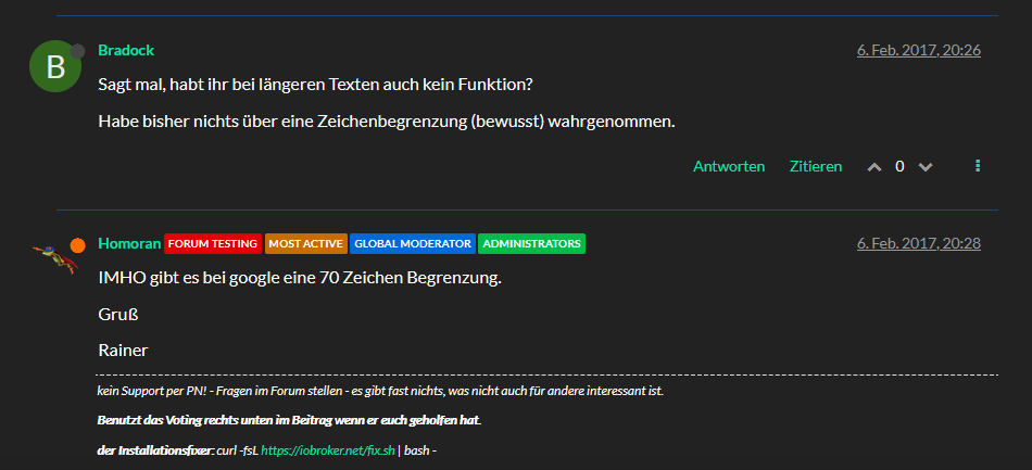

                  b) Anzahl der Zeichen beschränkt
                  Instanz sayit: google-deutsch
                  Wie oben schon beschrieben funktioniert die Ansage nicht mehr bei längeren Texten
                  Dieser Text funktioniert: ...setState('sayit.4.tts.text','Manueller Mähauftrag: Start: sofort, Ende: 14:00');
                  Dieser funktioniert nicht mehr: ...setState('sayit.4.tts.text','Manueller Mähauftrag: Start: sofort, Ende: 14:00, Danach: Auto wird ausgeführt');
                  Es kommt im log:
                  Cannot get file:TypeError: text should be a string
                  Es wäre mir sehr gelegen wenn dies mal jemand nachvollziehen könnte.

                          • bahnuhr
                            bahnuhr Forum Testing Most Active @bahnuhr last edited by
                            @bahnuhr sagte in sayit - Anzahl Zeichen wurden reduziert ?:
                            unten: cloud.0
                            @haselchen
                            Hast du zu diesem Punkt ne Lösung ?
                              Es kommt im log:
                              Ich bin gerade am Adapter und hab mir das mal angesehen und ich hab absolut keine Ahnung wo das Problem liegt.
                              Aber es scheint ein Update des node Moduls gegeben zu haben mit dem es direkt möglich ist lange Texte umwandeln zu lassen. Bisher hat das der Adapter selber gemacht.
                              Ich Aktualisiere das mal mit wenn ich eh schon dran bin. Das sollte dein Problem dann hoffentlich lösen.

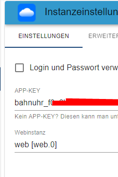

                                • Jey Cee
                                  Jey Cee Developer @bahnuhr last edited by
                                  Hast du auch ne Info zu dem cloud Problem ?

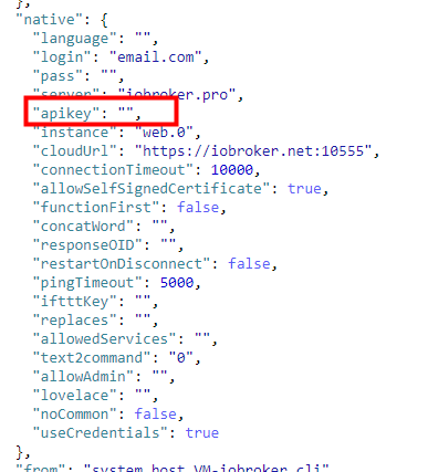

                                  Mach mal den Experten modus an und schau im System Objekt für deine Cloud instanz ob da unter native ein Eintrag apiKey ist. Der Sayit Adapter holt den direkt da raus.
                                  • bahnuhr
                                    bahnuhr Forum Testing Most Active @Jey Cee last edited by
                                    @jey-cee sagte in sayit - Anzahl Zeichen wurden reduziert ?:
                                    Expertenmodus ist an.
                                    Dort finde ich keinen Eintrag apiKey ?

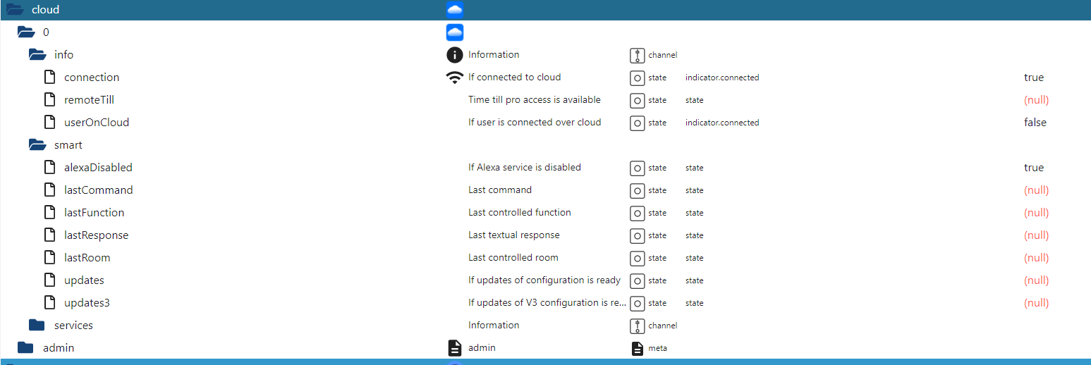

                                    • bahnuhr
                                      falsch geschaut.
                                      Sollte ja unter System gucken.
                                      Dort auch apikey gefunden.
                                      Nur ist dort kein Eintrag:
                                      Jey Cee 1 Reply Last reply Reply Quote 0
                                      • Jey Cee
                                        @bahnuhr hast du in das Objekt 0 geschaut oder in cloud? 0 Representiert die Instanz.
                                        • bahnuhr
                                          Habs mein key mal eingegeben bei 0.
                                          Hab ich dies richtig rein kopiert?
                                          Funktionieren tut es nicht.
                                          Es kommt weiterhin:
                                          • Jey Cee
                                            Ich nehme an das es so richtig ist. Da ich den Adapter noch nie in Verbindung mit der Cloud genutzt habe kann ich nicht sagen was da für ein Key stehen müsste.
