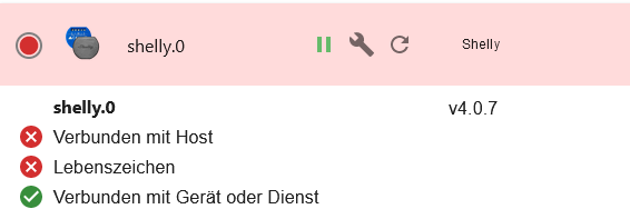

      leider habe ich seit einiger Zeit keine Verbindung mehr des Shelly-Adapters zu den Geräte sowie zum Host.
      Version 4.0.9 beta
      Einen Aktor habe ich auf unicast umgestellt, aber dort bekomme ich auch keine Daten.

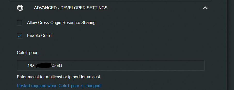

                Hast du per IP dich mit dem Shelly verbunden und unicast umgestellt? Unter Internet/Security:

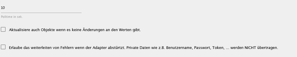

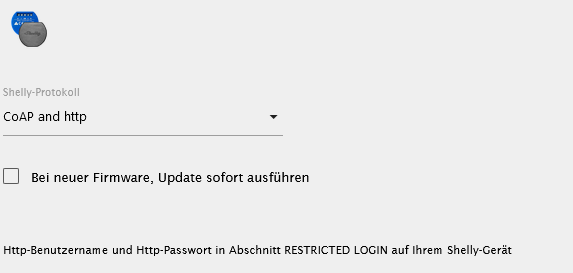

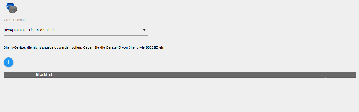

                  • haselchen
                    haselchen Most Active @MatthiaB last edited by haselchen
                    @matthiab
                    Siehe Post über dir. Machen und dann Feedback geben.
                    Hast du was in der Shelly Konfig geändert?
                    So sehen meine Einstellungen aus, nie ein Problem gehabt.
                    Bin im Latest mit der Version 4.08 des Adapters.

                          Und per IP auf den Shelly rauf wie ich oben gepostet habe und die IP des Hosts + 5683 eingegeben?
                            MatthiaB @haselchen last edited by
                            @haselchen
                            ja auch vor ein paar Tage, aber auch ohne Erfolg
