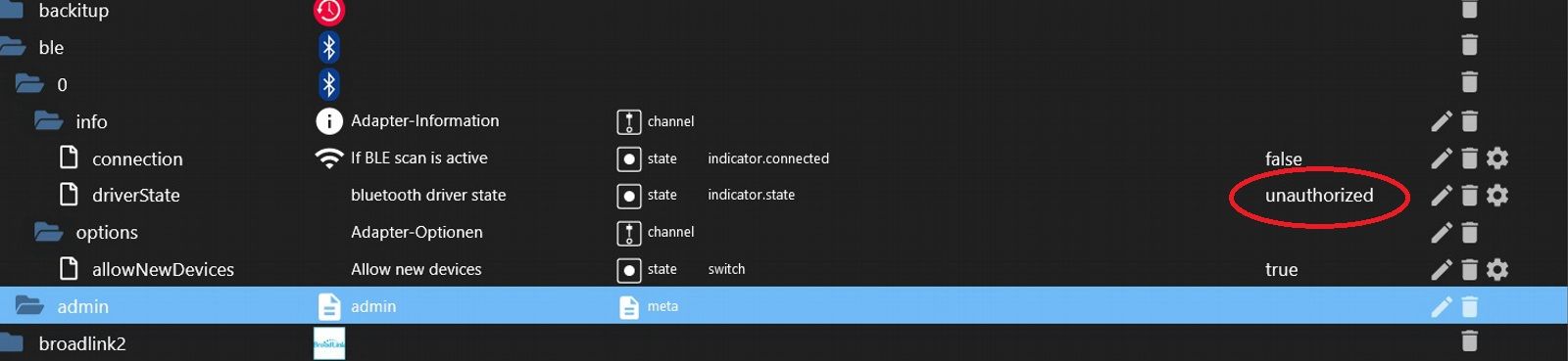

      Ich habe schon länger den BLE Adapter zu laufen und hole mir via BT die Werte von den Xiaomi Mi Bluetooth Temperatur im VIS anzeigen.
      Das ging auch alles sehr gut bis zum Update vom IoBroker.
      nun steht bei indicator.state "unauthorized"
      und die Werte werden nicht mehr Aktualisiert.
