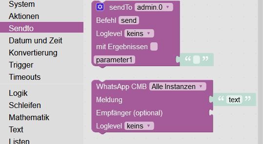

                    • premo
                      premo @surfer09 last edited by
                      @surfer09 sagte in WhatsApp Adapter sendet keine Nachrichten:
                      aber unter "Funktionen" kann ich nichts finden
                      Liegt im "Sendto" .
                      • surfer09
                        surfer09 @premo last edited by
                        @premo Danke, da habe ich es auch gefunden! 😉
