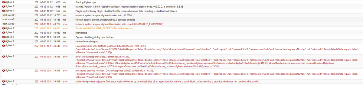

      wir haben zur Zeit ein Problem mit der GIT Version 1.6 des Zigbee Adapter
      bei manchen Tuya Geräte wird ein herdsman Fehler geschmissen und der Adapter startet neu
      so sieht das aus... ich bin auch betroffen..
      bei mir ist es das Gerät TS0043
      sonst noch jemand mit dem Problem ??

        @arteck Ich habe das gleiche oder ein ähnliches Problem mit dem Tuya TS0041
        2021-08-26 10:22:32.362 - error: zigbee.0 (9873) Unhandled promise rejection. This error originated either by throwing inside of an async function without a catch block, or by rejecting a promise which was not handled with .catch().
        2021-08-26 10:22:32.363 - error: zigbee.0 (9873) unhandled promise rejection: DefaultResponse 0xec1bbdfffe79e066/1 6(253, {"sendWhenActive":false,"timeout":10000,"disableResponse":false,"disableRecovery":false,"disableDefaultResponse":true,"direction":1,"srcEndpoint":null,"reservedBits":0,"manufacturerCode":null,"transactionSequenceNumber":null,"writeUndiv":false}) failed (Data request failed with error: 'Timeout' (9999))
        2021-08-26 10:22:32.372 - error: zigbee.0 (9873) Error: DefaultResponse 0xec1bbdfffe79e066/1 6(253, {"sendWhenActive":false,"timeout":10000,"disableResponse":false,"disableRecovery":false,"disableDefaultResponse":true,"direction":1,"srcEndpoint":null,"reservedBits":0,"manufacturerCode":null,"transactionSequenceNumber":null,"writeUndiv":false}) failed (Data request failed with error: 'Timeout' (9999))
        at ZStackAdapter.sendZclFrameToEndpointInternal (/opt/iobroker/node_modules/zigbee-herdsman/src/adapter/z-stack/adapter/zStackAdapter.ts:390:23)
        at Queue.executeNext (/opt/iobroker/node_modules/zigbee-herdsman/src/utils/queue.ts:32:32)
        2021-08-26 10:22:32.372 - error: zigbee.0 (9873) Exception-Code: 9999: DefaultResponse 0xec1bbdfffe79e066/1 6(253, {"sendWhenActive":false,"timeout":10000,"disableResponse":false,"disableRecovery":false,"disableDefaultResponse":true,"direction":1,"srcEndpoint":null,"reservedBits":0,"manufacturerCode":null,"transactionSequenceNumber":null,"writeUndiv":false}) failed (Data request failed with error: 'Timeout' (9999))
        2021-08-26 10:22:32.408 - info: zigbee.0 (9873) cleaned everything up...
        2021-08-26 10:22:32.412 - info: zigbee.0 (9873) Zigbee: disabling joining new devices.
        2021-08-26 10:22:32.953 - info: zigbee.0 (9873) terminating
        2021-08-26 10:22:32.955 - warn: zigbee.0 (9873) Terminated (UNCAUGHT_EXCEPTION): Without reason
        2021-08-26 10:22:33.761 - error: host.raspi-3 Caught by controller[0]: This error originated either by throwing inside of an async function without a catch block, or by rejecting a promise which was not handled with .catch(). The promise rejected with the reason:
        2021-08-26 10:22:33.767 - error: host.raspi-3 Caught by controller[1]: Error: DefaultResponse 0xec1bbdfffe79e066/1 6(253, {"sendWhenActive":false,"timeout":10000,"disableResponse":false,"disableRecovery":false,"disableDefaultResponse":true,"direction":1,"srcEndpoint":null,"reservedBits":0,"manufacturerCode":null,"transactionSequenceNumber":null,"writeUndiv":false}) failed (Data request failed with error: 'Timeout' (9999))
        2021-08-26 10:22:33.767 - error: host.raspi-3 Caught by controller[1]: at ZStackAdapter.sendZclFrameToEndpointInternal (/opt/iobroker/node_modules/zigbee-herdsman/src/adapter/z-stack/adapter/zStackAdapter.ts:390:23)
        2021-08-26 10:22:33.768 - error: host.raspi-3 Caught by controller[1]: at Queue.executeNext (/opt/iobroker/node_modules/zigbee-herdsman/src/utils/queue.ts:32:32)
        2021-08-26 10:22:33.768 - error: host.raspi-3 instance system.adapter.zigbee.0 terminated with code 6 (UNCAUGHT_EXCEPTION)
        2021-08-26 10:22:33.769 - info: host.raspi-3 Restart adapter system.adapter.zigbee.0 because enabled
        Ich glaube, daß es auftritt, wenn ich den Schalter bediene. Aber nicht jedesmal.
        HUK
          arteck Developer Most Active @hukio last edited by
          @hukio Fehler ist behoben in der neuen Version 1.6.1 auf GIT
            hukio @arteck last edited by
            @arteck Danke! Übrigens läuft der TS0041 besser unter Exclude.

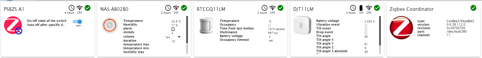

              Bin seit vorgestern überhaupt auf ioBroker.zigbee gleich mit der 1.6.1 gestartet.
              Bisher nur kleine Probleme mit TUYA.
              Ich kann bei NAS-AB02B0 keine Lautstärke regeln - egal was ich nutze (LOW; MEDIUM oder HIGH) - es ist immer LAUT 🙂
              Melody und Duration funktionieren...
              Eine Idee dazu?
              Bitte gib mir nen Schuppser, wenn hier nicht die richtige Stelle ist für solche Fragen...
              Muss da erst mal reinkommen - wollte nicht gleich nen ISSUE auf GitHub machen.

                @nukleuz
                Bin mit ConBee II unterwegs auf einem Slave...
                Komme von Deconz über Z2M jetzt zu ioBZ.

                  @nukleuz @arteck
                  Man muss auf Groß- und Kleinschreibung achten - low
