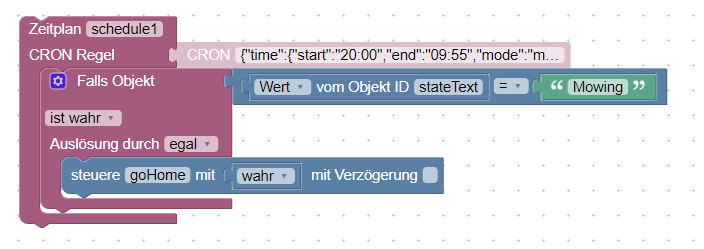

      Hallo Zusammen,
      bin noch neu was Blockly Skripte angeht.
      Eine Frage zu einem Skript das ich gebaut habe.
      Ich möchte zwischen 20:00 und 09:55 Uhr prüfen ob der Mäher im Status auf "Mowing" steht
      und wenn ja das goHome Kommando geben:
      Ist das so richtig oder habe ich mich da vertan? Geht mir vor allem auch um das
      "Falls Objekt ist wahr", kann das so funktionieren?
      Danke und Gruß,
      Claus
        paul53 @Claus1985 0 last edited by
        @claus1985-0 sagte: Ich möchte zwischen 20:00 und 09:55 Uhr prüfen ob der Mäher im Status auf "Mowing" steht
        Immer wieder? Genügt nicht um 20:00 Uhr?
        @claus1985-0 sagte in Trigger zu bestimmter Uhrzeit:
        Das ist ein Trigger-Block, der nicht in einem Trigger (Zeitplan) verwendet werden darf. Nimm den blauen falls-Block aus "Logik".
        Claus1985 0 1 Reply Last reply Reply Quote 0

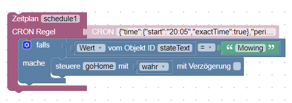

        • Claus1985 0
          Claus1985 0 @paul53 last edited by
          @paul53 danke für die schnelle Antwort und die Hinweise!
          Ergibt Sinn, hätte ich auch selbst drauf kommen können 🙂
          Hab es nun umgebaut:
          604
