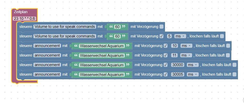

        @philipp_sh Und wie sehen die Zeitpläne aus?
          philipp_sh last edited by
          <block xmlns="https://developers.google.com/blockly/xml" type="schedule" id="S.%M|4V~MJFhrsT}BysV" x="-962" y="-1062">
            <field name="SCHEDULE">23 10 * * 0,6</field>

          Aktuell so als Beispiel.
            Thomas Braun Most Active @philipp_sh last edited by
            @philipp_sh Du siehst, dass der nur am Samstag und Sonntag um 10:23 durchlaufen wird?
              philipp_sh @Thomas Braun last edited by philipp_sh
              @thomas-braun
              Ja genau so sollte es sein. Leider passiert nur nichts. Es ist auch egal was ich Steuern möchte.
