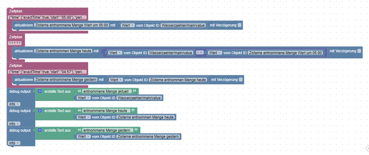

      Ich habe folgendes Blockly schon vor vier Wochen erstellt und es läuft auch und liefert Werte seit dem. Erst seit ca. 1 Woche bekomme ich immer eine Warnmeldung und ich komme nicht drauf was ich da falsch mache. Den Werttyp der einzelnen Variablen habe ich nie angefasst. Wie gesagt am Anfang lief es ohne Probleme.
      Hoffe es hat jemand einen Tip für mich.

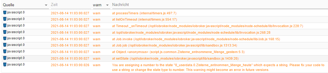

          nach update der js Controllers
          der Erwartete Wert muss vom Typ Number sein

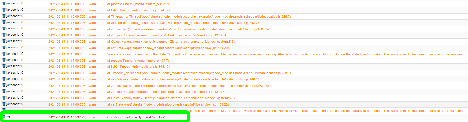

            habe alle Werte von meinem Script umgestellt auf "Number".
            Hat irgendwie nichts genutzt. Und hat mir auch noch eine zusätzliche Warnung von meinem SQL Adapter gebracht 😀

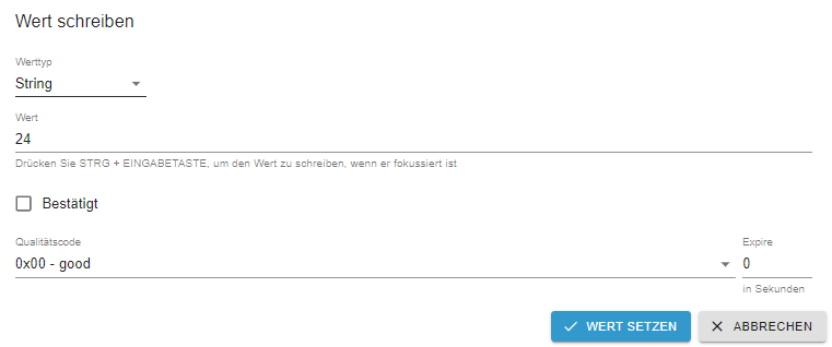

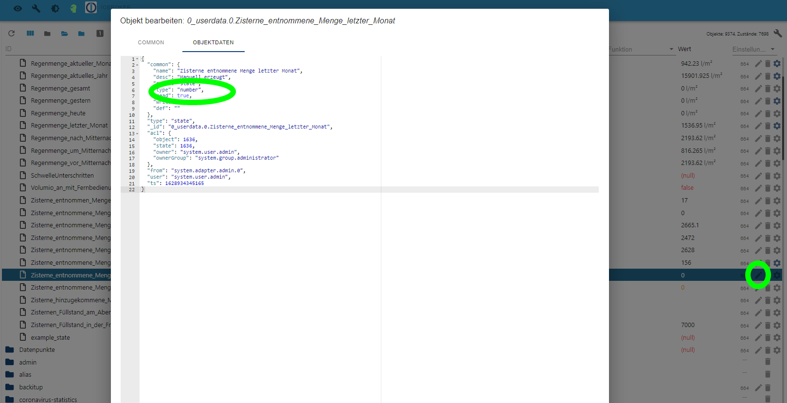

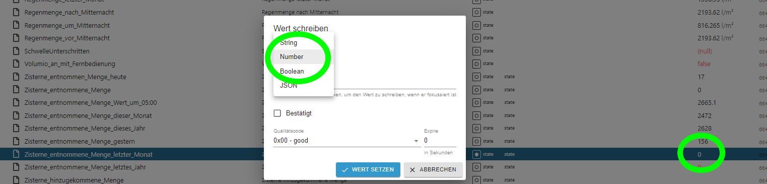

                Also es funktioniert jetzt. Was ich zuerst falsch gemacht habe (anscheinend). Ich habe den Werttyp wie unten im Screenshot zu sehen, dort von String auf Number geändert. Obwohl "Number angezeigt wurde, war es trotzdem noch ein "String" Typ
                erst als ich den Typ hier geändert habe wurde dieser übernommen. 🙄 mein Fehler??
                Vielleicht hilft das ja jemanden mal.
