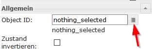

        Eigentlich musst Du nur das Objekt der Lampe zuweisen.
        Also das Object "amazon-dash.0.ac-65-be-1a-c7-a8.switch" der Lampe.
        Das geht recht bequem, indem Du auf den Auswahlbutton klickst.
        Dann geht ein Objectfenster auf und du suchst Dir das, was Du möchtest. Die Widget setzten dann selber den Wert.
        Hoffe das ist, was Du meintest.
        Fitti
          Fitti `
          Danke, dass habe ich hinbekommen.

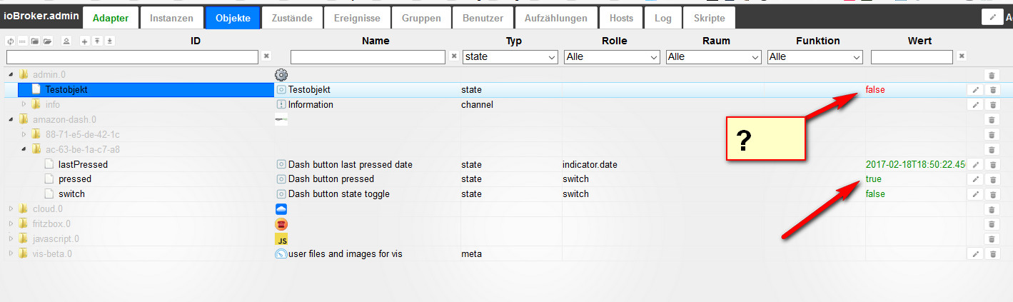

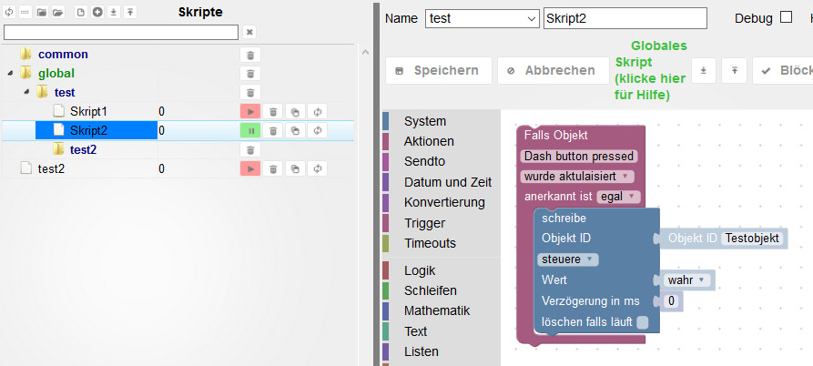

                    Ich wollte die Variable "amazon-dash.0.ac-63-be-1a-c7-a8.pressed" abfrage und sobald sich dies ändert die Variable "admin.0.Testobjekt" auf true setzen.
                    Ist dann dies bei rausgekommen
                    die Varibale wird auch geändert, jedoch wird "admin.0.Testobjekt" nicht auf true gesetzt.
                    als Code ist übrigens dies bei rausgekommen
                    on({id: "amazon-dash.0.ac-63-be-1a-c7-a8.pressed"/Dash button pressed/, change: "any"}, function (obj) {
                    var value = obj.state.val;
                    setStateDelayed('admin.0.Testobjekt', true, false, parseInt(0, 10), false);
                      Ich taste mich jetzt auch erst über Blockly an javascript ran.
                      In einem ähnlichen Fall habe ich statt des "Schreibe", den "aktualisiere" Block genutzt
                      aktualisiere (Objekt ID) mit (Wert)
                      in deinem Falle also "true" als Wert
                      Rainer
