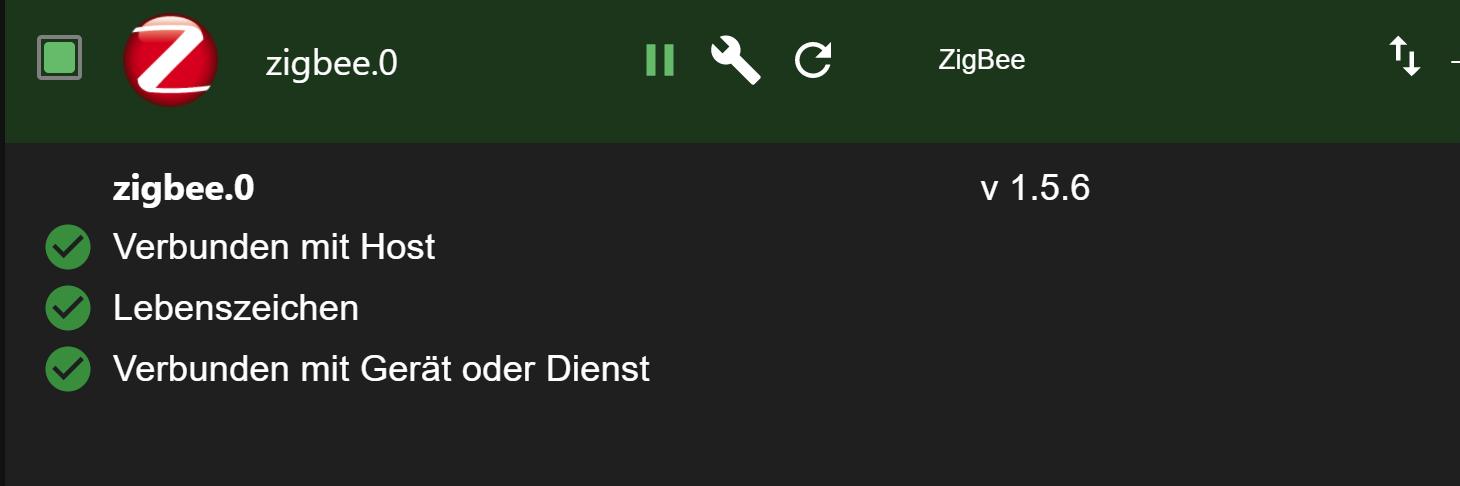

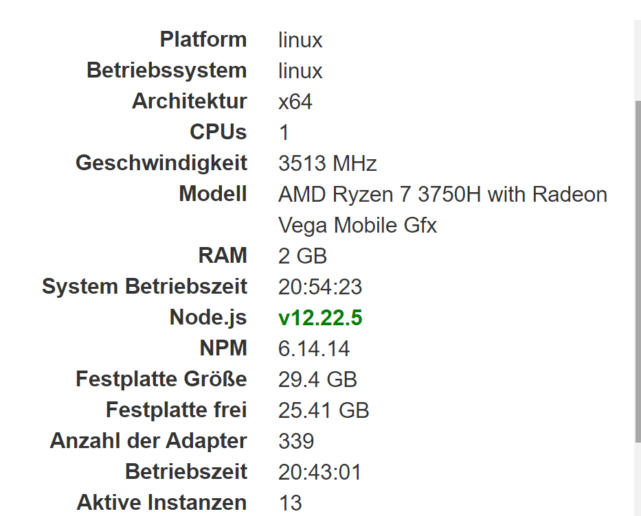

              Also hier der Auszug aus der Infokarte:
              Mein neuer Stick CC2652RB hat noch nie funktioniert, mein alter ist dieser CC2531 - war vor kurzem noch Verbunden und ist dann irgendwann ohne zutun wieder nicht verbunden gewesen.
              Ich lass mein proxmox immer ein Backup machen, ich vermute, dass nach einem Backup das ganze passiert ist. Genau kann ichs nicht sagen.
              Zigbee Adapter v 1.5.6
              iobroker.current.log.html iobroker.current.log.txt
              Rotzaff 1 Reply Last reply Reply Quote 0
