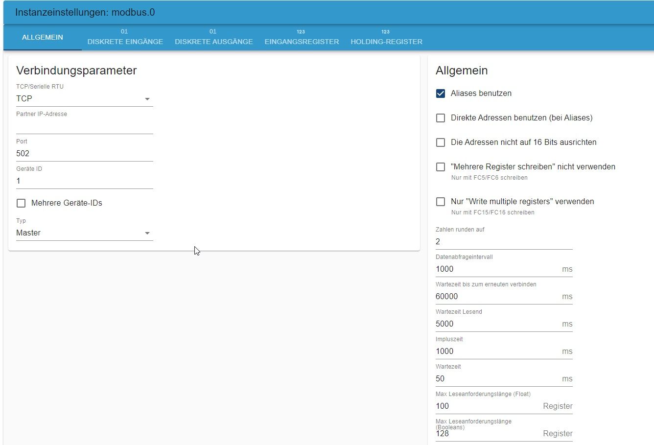

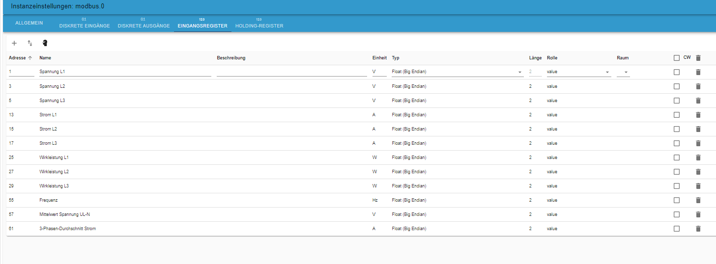

        ich habe bei mir ein PAC2200 mit Modbus TCP angekoppelt. Hier mal meine Einstellungen und Registereinträge:
        2021_09_21_13_27_47_instances_FuchsPi.jpg 83e2bee5-a1ae-4d00-b52e-f8f96b72e3eb-image.png
        Ich hoffe, das ich dir weiterhelfen konnte.
        Gruß Kevin
