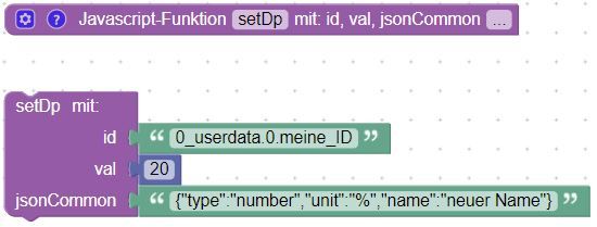

        Dafür benötigt man eine Javascript-Funktion setDp(id, val, jsonCommon) mit folgendem Inhalt:
        if(existsState(id)) setState(id, val, true);
        else createState(id, val, JSON.parse(jsonCommon));
        Beispiel:

          Sieht plausibel aus. Wo schreibe ich die Javascript-Funktion hin ? Extra Datei in ... oder irgendwo anders?
          • E
            erwini @erwini last edited by
            @erwini
            Glaub, habs gefunden .. in den 3 Punkten
            • E
              Funktioniert. Besten Dank !!
