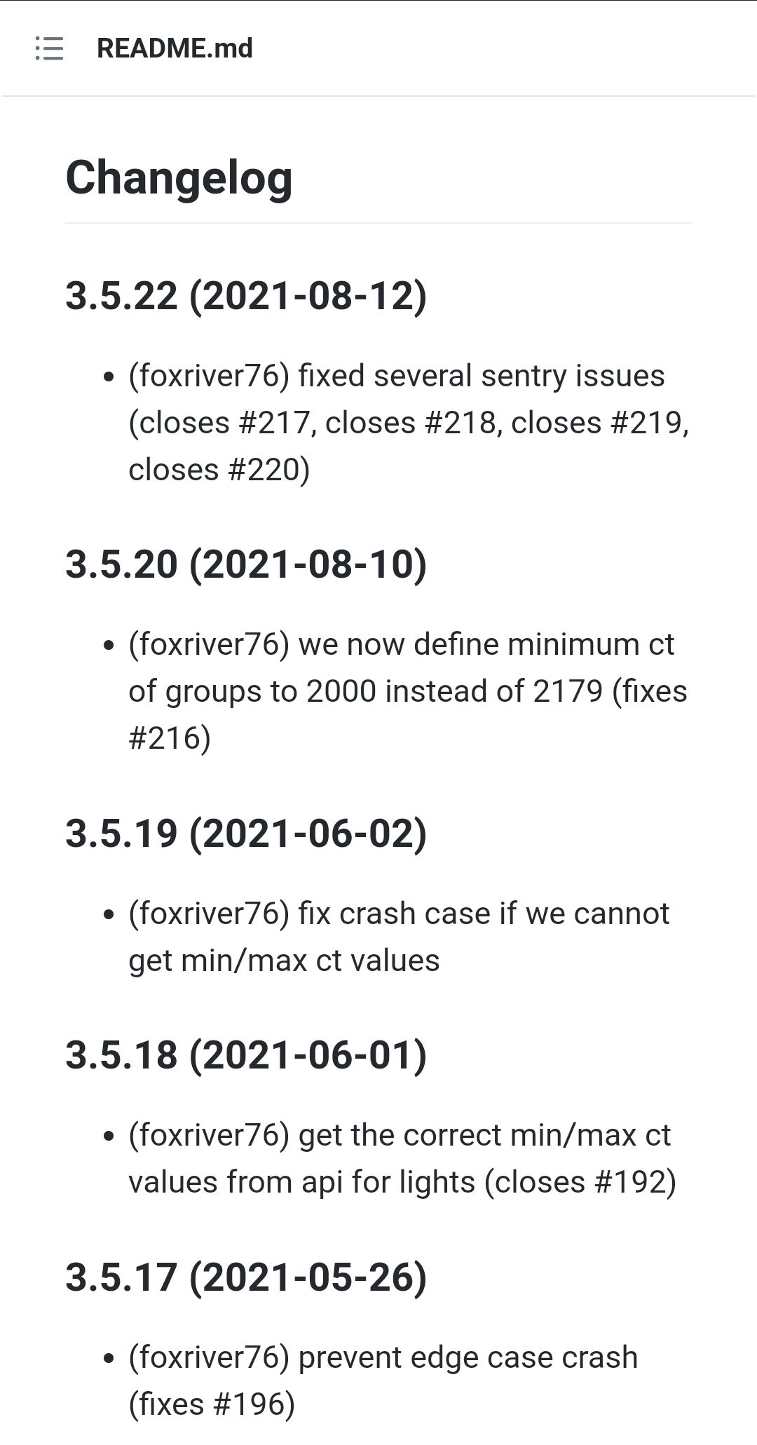

        @wasi
        Ist in der Stable wohl noch so...
        In 3.5.20 steht jedenfalls ein fix dazu
        • W
          wasi @dslraser last edited by
          @dslraser Hi dslraser, oh..danke für die Info, damit ist es ja eine bekannte Sache.
