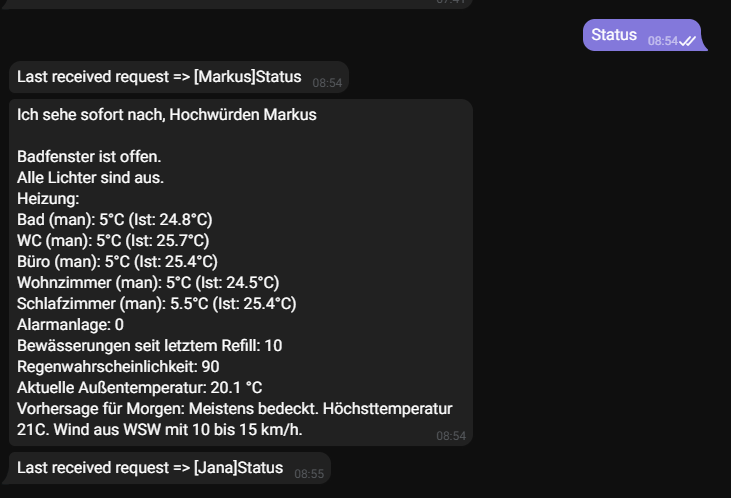

      ich nutze für mein iobroker einen Telegram Adapter.
      Seit einem Update (ich weiß leider nicht mehr genau, welchen Adapter ich aktualisiert habe), bekomme ich bei jeder Nachricht an meinen Bot die Antwort:
      Last received request => [User] Telegram Nachricht
      Diese Nachricht geht aber nicht nur an mich sondern an alle bei diesem Bot angemeldeten User. Da nun jeder immer eine Nachricht bekommt wann immer jemand mit dem iobroker interagiert, ist das ziemlich nervig. Ich möchte diese "Eingangsbestätigung" der Telegram Nachricht deaktivieren. Ich habe nur keine Ahnung wie.

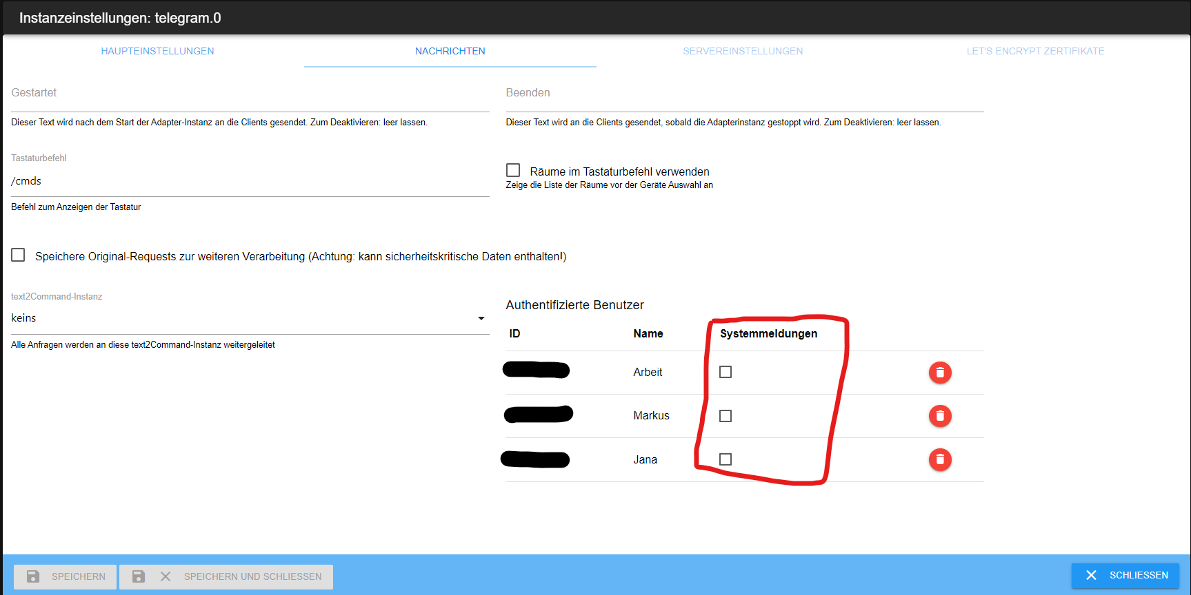

      Im Telegram Adapter habe ich hierfür keine Einstellung gefunden, bzw. die "Systemmeldungen" habe ich bereits deaktiviert. In meinem eigenen Coding gibt es eine solche Antwort an alle nicht. Text2Command nutze ich nicht.
      Mir gehen die Ideen aus wo ich da noch nachschauen kann/soll. Hat jemand einen Tipp?

              Mephist0 @dslraser last edited by Mephist0
              @dslraser Ich fürchte ich kann dir nicht ganz folgen. In meinem Eingangsposting hatte ich einen Screenshot gepostet.
              Dort sieht man, wie zunächst ich eine Abfrage starte mit der Anweisung "Status". Die wird dann erstmal mit dem unerwünschten "Received Request" quittiert, bevor dann die eigentliche (von mir programmierte) Antwort kommt.
              Danach sieht man dieselbe Abfrage von dem Telegram User "Jana" aus meinem Netzwerk, deren Request-Bestätigung ich ebenfalls erhalten.
              Und von meinem Coding kann ich schlecht was zeigen, weil es ein solches Coding eben nicht gibt 🙂

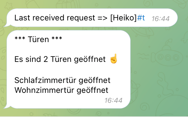

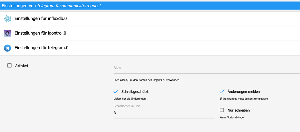

                    ist da bei Dir irgendwas gesetzt / aktiviert ?
                    wenn ich das aktiviere, dann kommt das bei mir auch...
                    in den Objekten ganz rechts auf den Schraubenschlüssel klicken
                    M 1 Reply Last reply Reply Quote 2

                      @dslraser Das sieht sehr vielversprechend aus. Aber ich muss ganz dumm fragen: Wo finde ich diese Einstellung? Bei den Einstellungen zur Instanz sieht das bei mir anders aus.
                      • dslraser
                        dslraser Forum Testing Most Active @Mephist0 last edited by
                        @mephist0 sagte in Telegram: "Last received request" Antwort deaktivieren:
                        auf den Schraubenschlüssel ganz rechts
                          @dslraser Das wars! Das habe und hätte ich wohl sehr sehr lange nicht selbst gefunden. Es bleibt jetzt aus. Vielen lieben Dank! (wie auch immer das aktiviert wurde)
