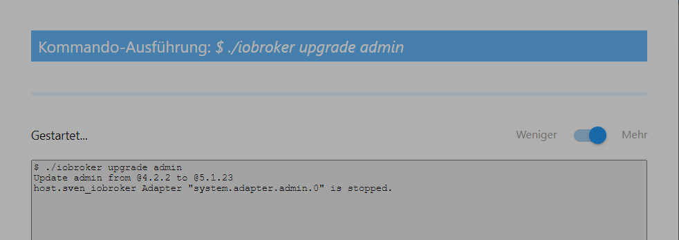

      Habe auf Admin 5 geupdated

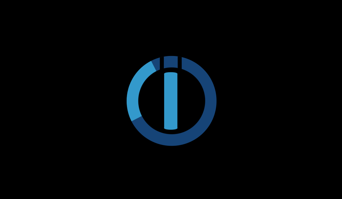

      Das wird jetzt seit 10 Minuten angezeigt.

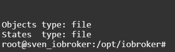

      Lade ich die Seite neu (cache gelöscht), kommt einfach nur:
      iobroker status zeigt:
      Irgendeine Idee?
      Bin für jegliche Hilfe dankbar
      Dominik
