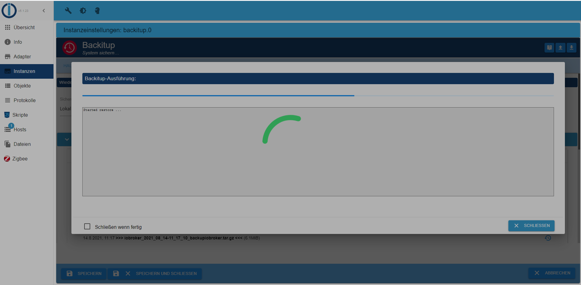

      Hallo, nach einen Stromausfall war eine Vis verschwunden und ich wollte das Backup mit BackitUp einspielen, sowohl das aus der Google Cloud als auch das Lokale gehen leider nicht die Bildschirm ändert sich ganr nicht mehr ...
      ![0_1629123634477_backitupfehler.png](Uploading 100%)
      kann ich den log in putty mir ansehen?
      mit iobroker start / Stop funktioniert es dann wieder... aber er hat kein restore gemacht

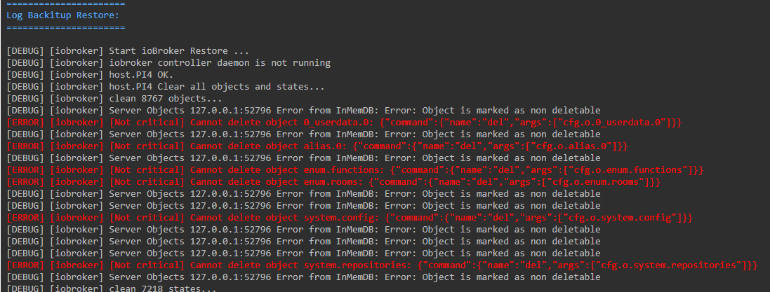

                                        im backitup adapter ist jetzt das aufgetaucht
                                        Started restore ...
                                        [DEBUG] [iobroker] Start ioBroker Restore ...
                                        [EXIT] 0
                                        ChrisNett 1 Reply Last reply Reply Quote 0
                                        • ChrisNett
                                          ChrisNett @ChrisNett last edited by
                                          nach einiger zeit hier der log
                                          brauchst du den log?
