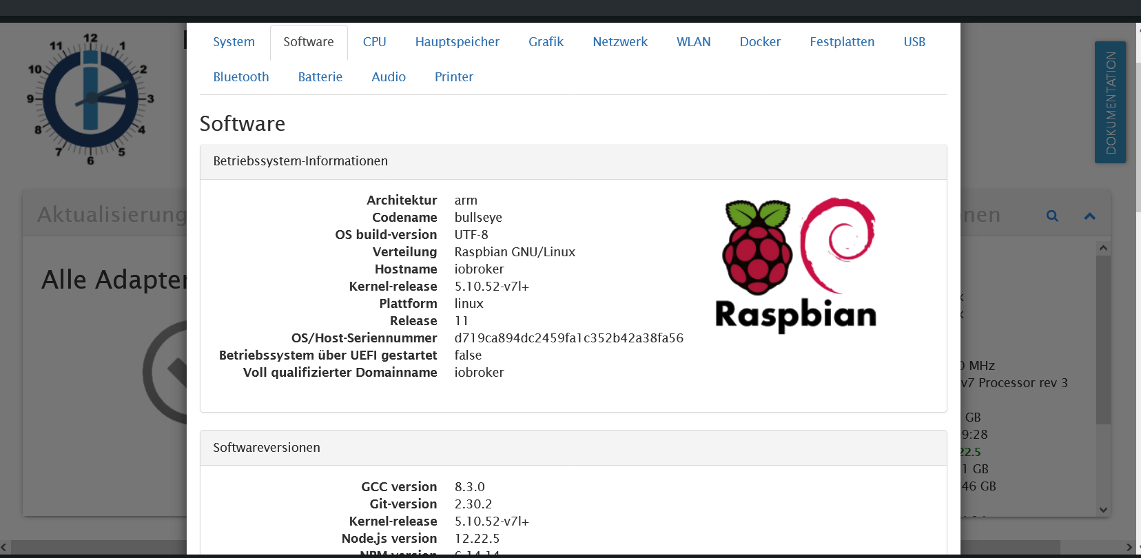

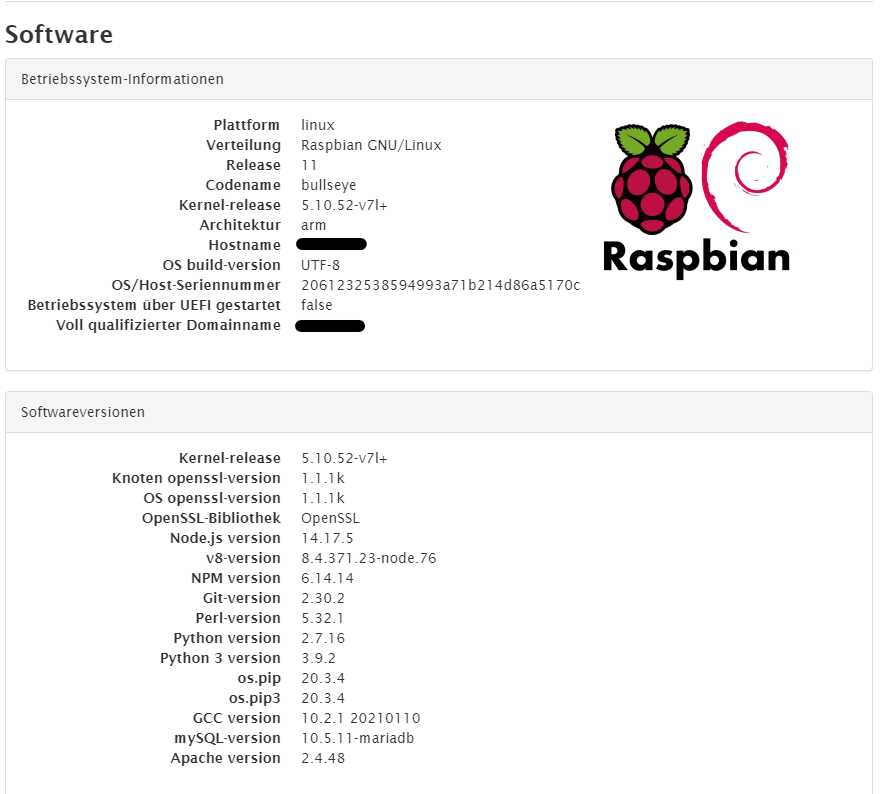

            @menne sagte in Upgrade Debian 10 (Buster) zu Debian 11 (Bullseye) möglich?:
            Ich hatte auch Probleme mit dem Upgrade....bei mir ging die Harmony Tastatur nicht mehr via Bluetooth an den PI4 zu koppeln.....wohl dem der ein Full-Backup vom Image besitzt. Nach ca. 10Min. lief wieder alles.
            Ich lass erstmal die Finger davon....auch das letzte Buster Upgrade bereitet bei mir Bluetooth Probleme.
              Thomas Braun Most Active @Guest last edited by
              @menne
              Raspberry3?
              Ich bin nämlich irritiert, das bei dir gcc 8 läuft.
              Auf meinem Pi4:
              GCC version 10.2.1 20210110
                A Former User @Thomas Braun last edited by A Former User
                @thomas-braun , ich habe ein PI 4
                Keine Ahnung warum ich GGC 8 fahre....nie drum gekümmert

                  • mickym
                    mickym Most Active @Guest last edited by mickym
                    @menne Dieses gcc8 kommt wahrscheinlich von dieser defekten lib, die ich auch hatte. Dann wird das nämlich nicht aktualisiert. Mach mal ein
                    sudo apt dist-upgrade
                    beim normalen upgrade taucht das nämlich komischerweise nicht auf.
                    Kannst ja dann abbrechen, aber da ist dann bei mir der Fehler aufgetaucht und habe die gcc dann reinstalliert.

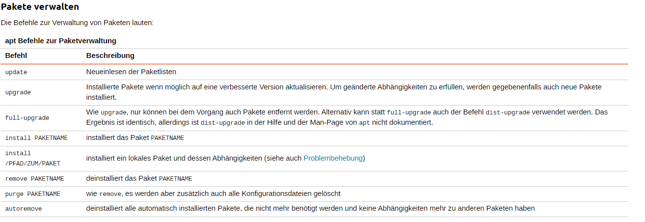

                      Thomas Braun Most Active @mickym last edited by
                      @mickym @Menne
                      Äääh, Updates der Distribution werden ja auch mindestens per
                      apt dist-upgrade
                      gemacht, ich empfehle an der Stelle auch ein
                      apt full-upgrade
                      Mit einem simplen
                      apt upgrade
                      funktioniert das nicht (richtig).
                      • mickym
                        mickym Most Active @Thomas Braun last edited by mickym
                        @thomas-braun Na deswegen habe ich das ja auch gemacht - weil man das bei dem normalen upgrade nicht sieht.
                        Zwischen dist-upgrade und full-upgrade habe ich aber keinen Unterschied festgestellt und habe das auch so nachgelesen.

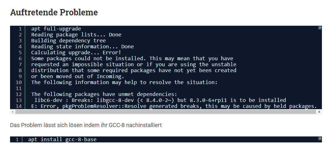

                          A Former User last edited by
                          @thomas-braun sagte in Upgrade Debian 10 (Buster) zu Debian 11 (Bullseye) möglich?:
                          apt full-upgrade
                          Trotzdem defekt:
                          sudo apt full-upgrade
                          Paketlisten werden gelesen... Fertig
                          Abhängigkeitsbaum wird aufgebaut.
                          Statusinformationen werden eingelesen.... Fertig
                          Paketaktualisierung (Upgrade) wird berechnet... Fehler!
                          Einige Pakete konnten nicht installiert werden. Das kann bedeuten, dass
                          Sie eine unmögliche Situation angefordert haben oder, wenn Sie die
                          Unstable-Distribution verwenden, dass einige erforderliche Pakete noch
                          nicht erstellt wurden oder Incoming noch nicht verlassen haben.
                          Die folgenden Informationen helfen Ihnen vielleicht, die Situation zu lösen:
                          Die folgenden Pakete haben unerfüllte Abhängigkeiten:
                           libc6-dev : Beschädigt: libgcc-8-dev (< 8.4.0-2~) aber 8.3.0-6+rpi1 soll instal        liert werden
                          E: Fehler: Unterbrechungen durch pkgProblemResolver::Resolve hervorgerufen; dies         könnte durch zurückgehaltene Pakete verursacht worden sein.
                          mickym Thomas Braun R 3 Replies Last reply Reply Quote 0

                            @menne hihi - genau den gleichen Fehler hatte ich auch. 😉 (EDIT: War nicht schadenfroh gemeint, sondern dass ist das was ich sagte - das so ein Update den 0-8-15 Anwender sehr wohl vor Herausforderungen stellt).
                            Mach nochmal ein backup zur Sicherheit und dann musst die ganze gcc neuinstallieren.
                            Ich glaub ich hab dann eingegeben:
                            sudo apt reinstall gcc
                            Da schmeisst er einiges weg und installiert neu. Wie gesagt mach lieber noch ein Backup vorher. Und überprüfe auch nochmal, ob Du in allen *.list Dateien wirklich bullseye drin stehen hast (also buster gegen bullseye ersetzen) - das war nämlich bei mir das Problem, warum das 1. Upgrade schiefgelaufen ist.

                              @menne
                              Dann ist das Upgrade auch nicht sauber durchgeführt worden.
                              Die Abhängigkeiten müssen am Ende sauber aufgelöst sein.
                              sudo apt update
                              apt policy libc6-dev libgcc-8-dev gcc
                                    @mickym
                                    Deswegen werden z. B. von ubuntu beim release-upgrade (wenn man es über deren skript macht) irgendwelche Repositories von Dritten ausgeschaltet. Die muss man dann von Hand anpassen, wenn das System wieder läuft.
                                      @mickym
                                      full-upgrade löscht ggf. Pakete, die im Konflikt zu neueren Versionen stehen. dist-upgrade tut das nicht (so ohne weiteres).
                                      Veraltete Versionen loszuwerden ist aber insbesondere bei Release-Wechseln notwendig.
                                      • mickym
                                        @thomas-braun Na das bei dist- und full die Pakete gelöscht werden im Vergleich zum normalen upgrade war mir klar.
                                        Ich habe unten das mal aus dem wiki https://wiki.ubuntuusers.de/apt/apt/ kopiert - da wird kein Unterschied gesehen. Aber egal - ich habs ja deshalb mit beiden Befehlen gecheckt.
