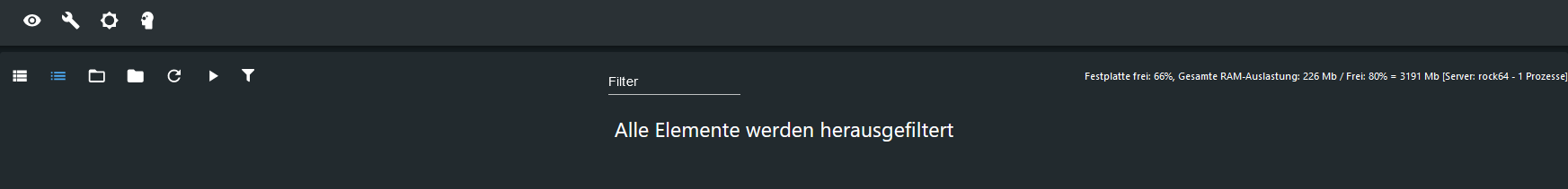

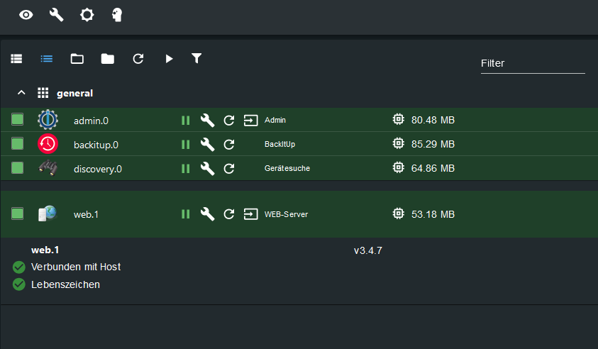

                                            derrapf last edited by
                                            @thomas-braun
                                            Den werde ich in Zukunft auch benutzen denn der erscheint mir bequemer und sicherer.
                                            Wie gesagt: Diese von IOBroker gemachten Backups sind sehr übersichtlich.

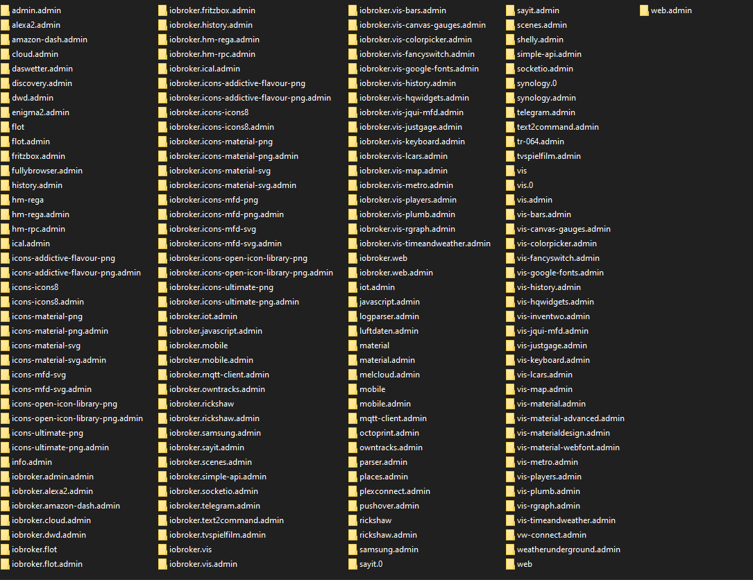

                                            Ist das bei Dir auch so, oder enthalten die dein komplettes iobroker\iobroker-data\files Verzeichnis?
                                            Weil auf der SD Karte finde ich unter iobroker\iobroker-data\files 159 Verzeichnisse, aber in dem Backup sind nur 10 Verzeichnisse in diesem Verzeichnis.
                                            Das lässt mich glauben, dass da beim Backup irgendwas schief ging.
