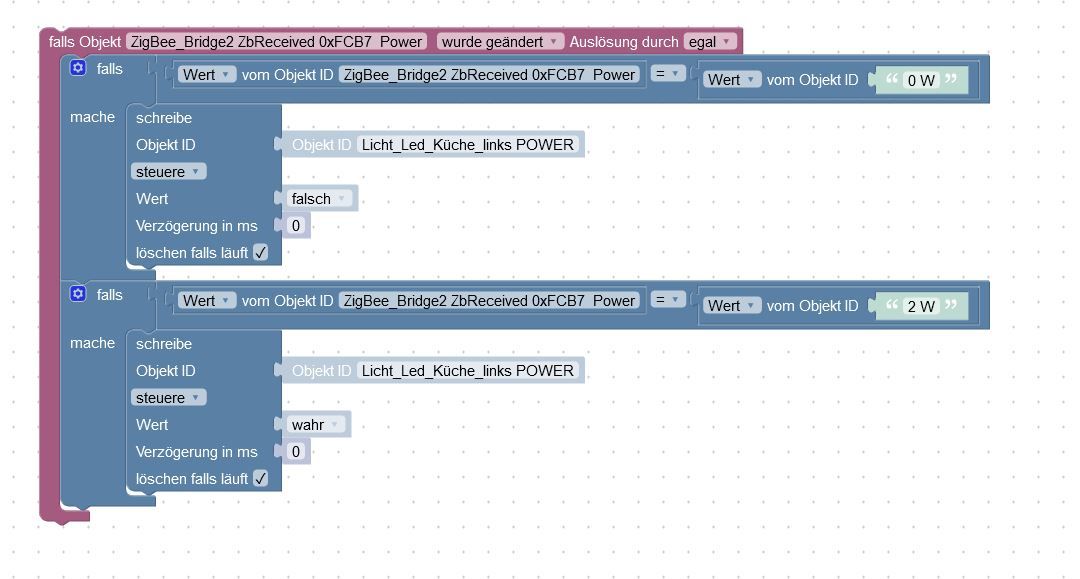

      Hallo, ich will dieser Taste benutzen für licht einschalten und abschalten.Dieser Taster hat 3 funkcionen, man kann 1x drücken dan 2x und langen drücken.
      bei 1x ist status 2 W
      bei 2x ist status 1 W
      bei länger status 0 W
      mein script schaut so aus:
      on({id: "sonoff.0.ZigBee_Bridge2.ZbReceived_0xFCB7_Power"/ZigBee_Bridge2 ZbReceived 0xFCB7 Power/, change: "ne"}, async function (obj) {
      var value = obj.state.val;
      if (getState("sonoff.0.ZigBee_Bridge2.ZbReceived_0xFCB7_Power").val == getState('0 W').val) {
      setStateDelayed('sonoff.0.Licht_Led_Küche_links.POWER', false, false, parseInt(((0) || "").toString(), 10), true);
      if (getState("sonoff.0.ZigBee_Bridge2.ZbReceived_0xFCB7_Power").val == getState('2 W').val) {
      setStateDelayed('sonoff.0.Licht_Led_Küche_links.POWER', true, false, parseInt(((0) || "").toString(), 10), true);
      Was hab ich Falsch?

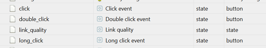

        Der Taster an sich funktioniert. Habe derzeit 2 von denen im Einsatz. Zigbee Adapter und CC2652P Koordinator
        const powerControlPanelId = 'zigbee.1.00124b0022ee4f45'; //Sonoff-ANZB-01
        const powerControlPanelClickId = powerControlPanelId + '.click';
        const powerControlPanelDoubleId = powerControlPanelId + '.double_click';
        const powerControlPanelLongId = powerControlPanelId + '.long_click';
        on({id: powerControlPanelClickId, change: "any"}, function(dp) {
            // toggles state of power panel around bed
           if(dp.state.val) {
               powerPanelSwitchState =! powerPanelSwitchState;
        	   setState(powerPanelSwitchId,powerPanelSwitchState) ;

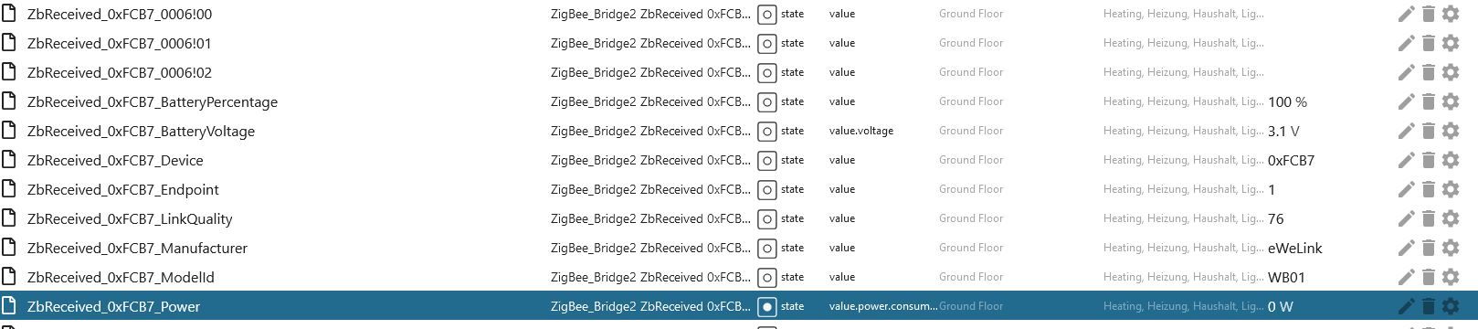

        Warum Bei Dir "1W" bei einmal Drücken kommen soll, verstehe ich nicht. Macht das Deine Infrastruktur wirklich so?
        Ein Ausschnitt aus meiner Datnstruktur
        • I
          ingenii @klassisch last edited by ingenii
          @klassisch
          Hallo ich hab das über Sonoff bridge nicht über USB
          und was sich verengert ist das letzte mit POWER: und dort steht 1W oder 2W und dann 0W
          und mit dem das dort POWER steht ist damit gemeint Watt, glaub ich.
          Problem ist sicher Koordinator weil er so dieser Taster erkennt
          bei mir schaut das so aus:
            klassisch Most Active @ingenii last edited by
            @ingenii ok, zur Sonoff Bridge kann ich leider nichts sagen. Ich arbeite zwar auch ohne USB und über LAN aber mit einem CC2652P.
