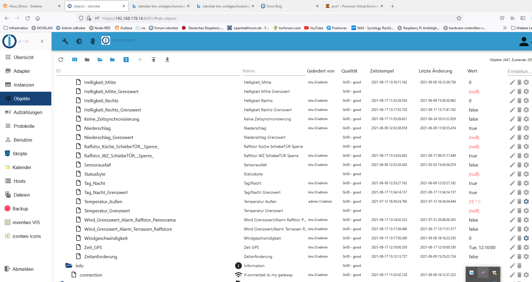

    4. KNX Windgeschwindigkeit wirt mit 0 angezeit.
      Warum kommt die Windgeschwindigkeit 0/0/22 im Iobroker nicht an? Habe ich was falsch eingestellt?
      Syst
      emdata Bitte Ausfüllen
      Hardwaresystem: NUC Proxxmox LXC
      Arbeitsspeicher: 5 GB
      Festplattenart: SD-Karte/SSD/HDD
      Betriebssystem: Debian
      Node-Version: v12.22.2
      Nodejs-Version: v12.22.2
      NPM-Version: 6.14.13
      Installationsart: Skript/Manuell
      Image genutzt: Ja/Nein
      Ort/Name der Imagedatei: Link
      "_id": "knx.0.Zentral_und_Sicherheit.Wetterstation.Windgeschwindigkeit",
      "type": "state",
      "common": {
      "name": "Windgeschwindigkeit",
      "type": "number",
      "role": "indicator",
      "read": true,
      "write": true,
      "custom": {
      "influxdb.0": {
      "enabled": true,
      "changesOnly": false,
      "debounce": "1000",
      "retention": "31536000",
      "changesRelogInterval": "10",
      "changesMinDelta": 0,
      "storageType": "",
      "aliasId": ""
      "native": {
      "dpt": "DPT9.000",
      "address": "0/0/21",
      "addressRefId": "P-04FD-0_GA-117",
      "statusGARefId": "",
      "actGARefId": "",
      "update": true,
      "objRef": "O-123_R-170",
      "devName": "M-0083_A-008B-28-0ED3",
      "devInst": "P-04FD-0_DI-117",
      "objectSize": ""
      "acl": {
      "object": 1636,
      "state": 1636,
      "file": 1636,
      "owner": "system.user.admin",
      "from": "system.adapter.admin.1",
      "user": "system.user.admin",
      "ts": 1629197735246
      • Glasfaser
        Glasfaser @Guest last edited by Glasfaser
        @marcel-drzal sagte in KNX Windgeschwindigkeit wirt mit 0 angezeit.:
        "dpt": "DPT9.000",
        Ist der Datenpunkt den du zeigst nicht von 0/0/21 Niederschlag_Grenzwert ?

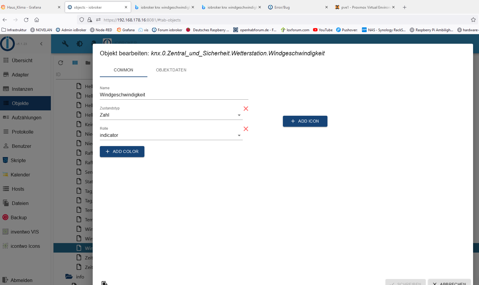

          Habe es auf die 22 geändert. Hast recht aber immer noch auf 0?
          Kann ich die DP einfach löschen und noch mal neu übermitteln? wie geht das für einen Datenpunkt?
          • Glasfaser
            "address": "0/0/22"
            hast du das im Datenpunkt vom ioBroker geändert , das bringt doch nichts .
            Du mußt es schon auf der KNX Seite in deiner Programmierung neu verknüpfen /ändern .
            Ja und dann die KNXPROJ Datei neu einspielen

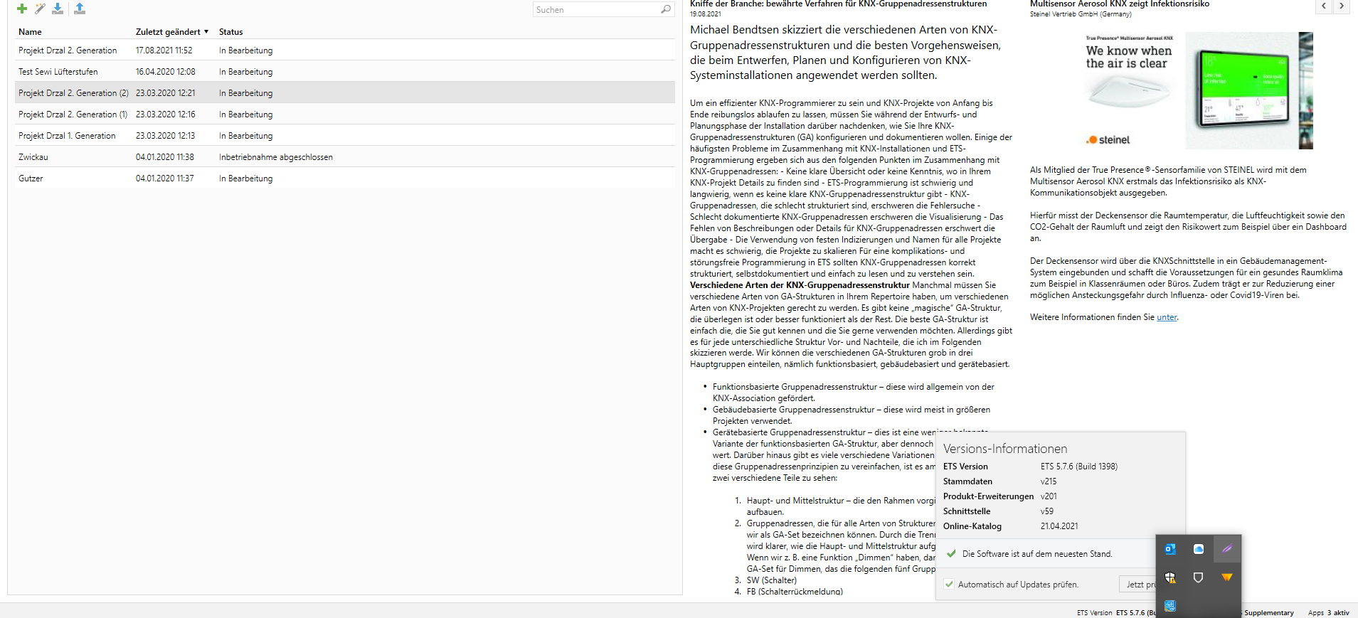

              @glasfaser beim Import habe ich ein Problem,
              Fehler: Projectimport mit dieser ETS-Version noch nicht möglich.
              was kann ich mach? ETS Vwersion 5.7.6
              1380669a-6cfc-4bb1-85e4-b1a53dc7b130-grafik.png code_text
                lessthanmore @Guest last edited by
                @marcel-drzal ETS 5.7.5 installieren und damit das Projekt exportieren. 5.7.6 wird noch nicht unterstützt.
                  A Former User @lessthanmore last edited by
                  @lessthanmore habe ich eine andere möglichkeit beim Sensor die Windgeschwindigkeit richtig zu übertragen? Ist halt mit 0
                    lessthanmore @Guest last edited by lessthanmore

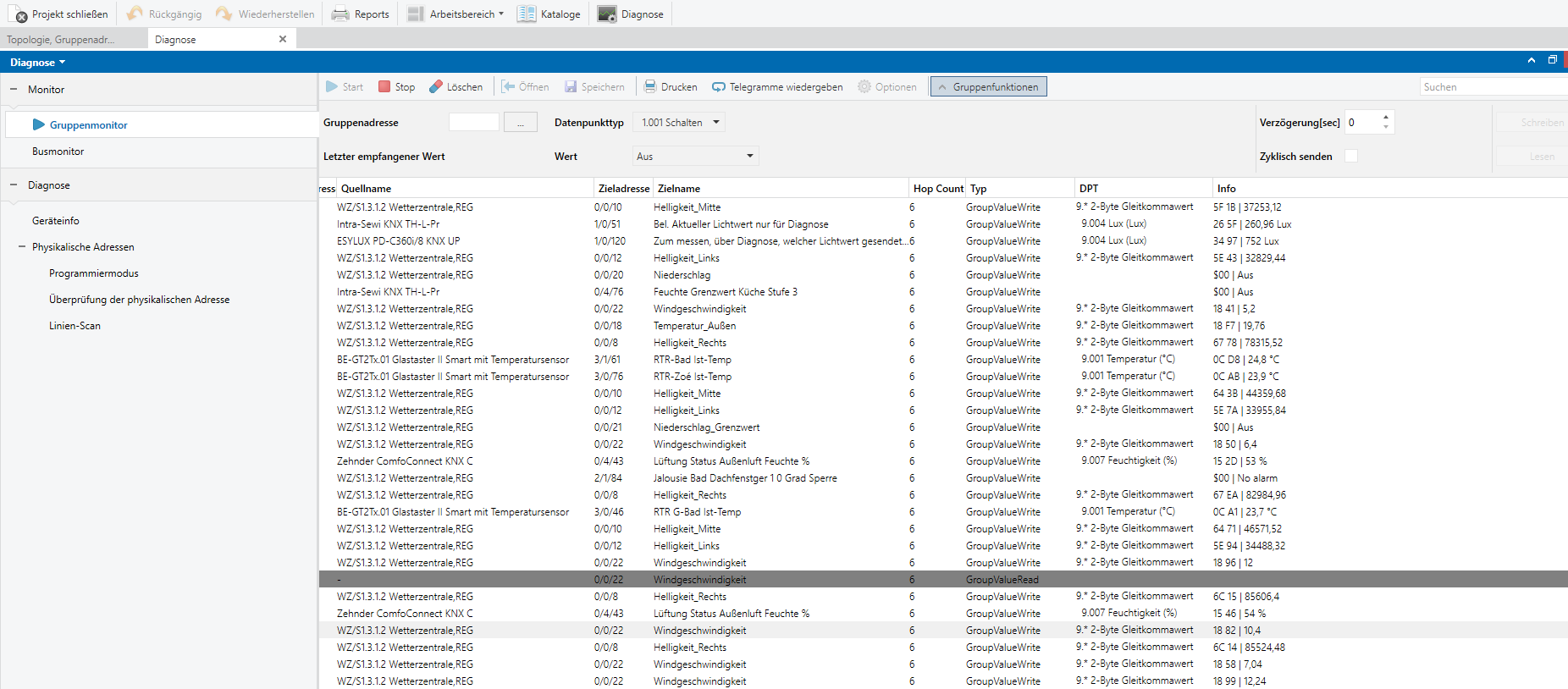

                    @marcel-drzal Im Gruppenmonitor wird die Windgeschwindigkeit korrekt angezeigt und aktualisiert?
                    Dann einfach die ETS 5.7.5 installieren, Projekt damit exportieren und im ioBroker importieren. Deswegen mache ich zurzeit das Update auf 5.7.6 noch nicht bzw. muss immer wieder runtergehen wenn ich ein Projekt für ioBroker exportieren muss.
                    Bei dir kommt 0 an, weil die Gruppenadresse wohl nicht richtig übermittelt wurde.
                      @lessthanmore Ja, im Gruppenmonitor 0/0/22 steht der richtige Wert.
                        @marcel-drzal Dann sollte das auch korrekt importiert werden.
                        Installier dir doch die 5.7.5 neu und exportier das Projekt nochmal.
