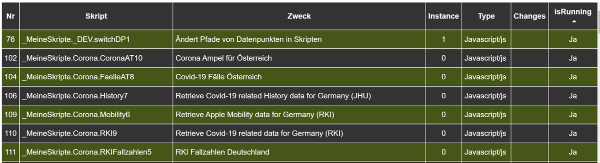

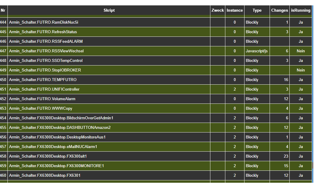

      • Auflistung aller Skripte mit Name und Pfad, Beschreibung(wenn Header gepflegt wird), Instanz, Typ, Anzahl der erforderlichen Änderungen, Status(läuft/läuft nicht)
        • Die Darstellung erfolgt durch einen mit JSON Daten gefüllten DP und einem JSON Widget von inventwo. Der dazu notwendige DP muss händisch angelegt werden!
      • Schreiben von notwendigen Änderungen als Datei in das Dateisystem, bei Blockly-Skripten als xml-Export. Unterstützt werden Javascript, Blockly und Typescript.
        • Diese Option ist einstellbar über writeToFileSystem (Default = true) und pathToRestore (Default = /opt/iobroker/switched)
      • Direktes Ändern der Skripte im System.
        • Auf Wunsch (und aus Sicherheitsgründen enpfohlen!!!) wird an den Skriptnamen die Endung Chg angehängt, hierbei wird dann eine Kopie erstellt und das Original bleibt erhalten. Ist die Endung auf '' gesetzt, wird das Original überschrieben.
        • Aktive Skripte werden nicht ins System übernommen.
        • Diese Option ist einstellbar über replaceInSystemsDB (Default = false) und extChanged (Default = Chg)

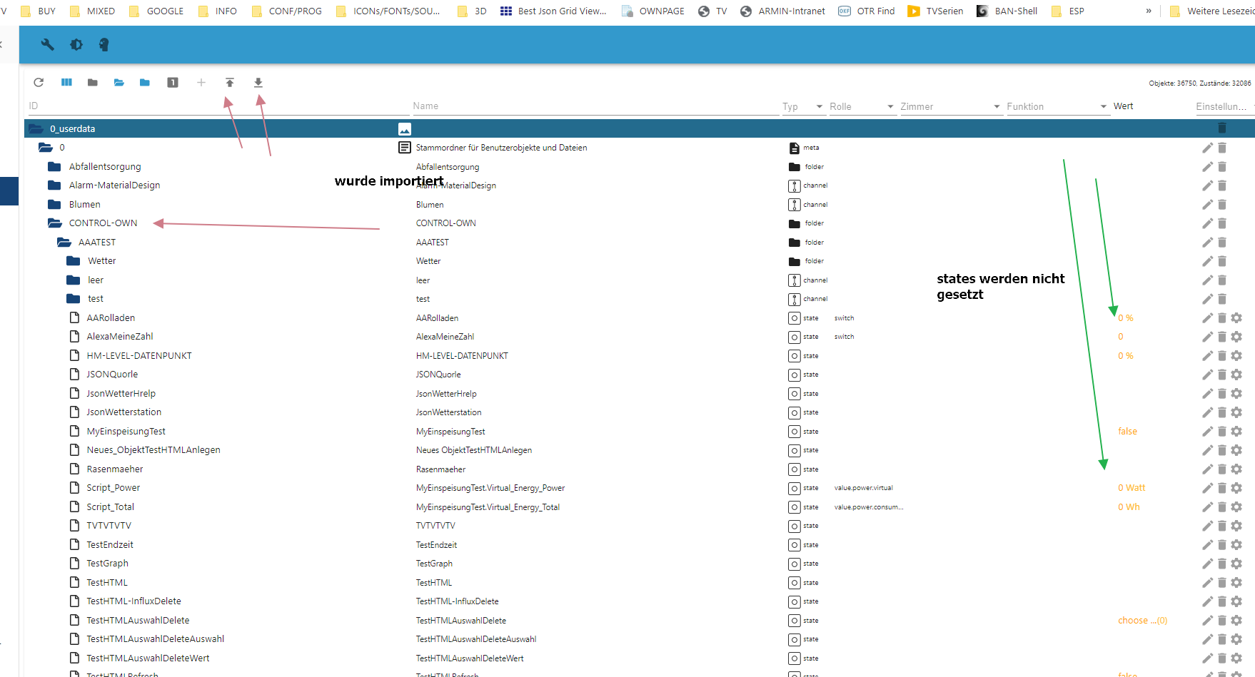

                  • liv-in-sky
                    liv-in-sky @sigi234 last edited by
                    @sigi234
                    wenn du im objecte tab einen export der objecte machst (über datei export) , und diese datei später wieder mit den neuen pfaden importierst, sind die states nicht mit den alten werten gesetzt
                    man exportiert und importiert nur die dp-objecte - die dazugehörigen states werden nicht importiert
                    • liv-in-sky
                      @sigi234

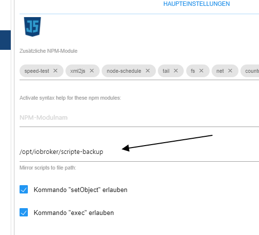

                            @fredf
                            ich hab ein script, welches einen object-pfad aussliest und eine datei erstellt, die lauter "setState(...) " befehle beinhaltet - damit könnte man das lösen
                            momentan habe ich aber noch ein problem damit - wenn ein state einen string enthält. da das script "uralt" ist, muss ich es erst ändern und anpassen - so das es gleich in den neuen state geschrieben wird
                            ich poste es, wenn fertig

                              liv-in-sky @FredF last edited by liv-in-sky
                              @fredf
                              eigentlich sollte das reichen

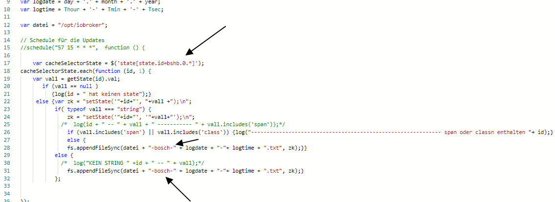

                              var fs = require('fs');
                              let oldObjectPath="controll-own.0.AAATEST"
                              let newObjectPath="0_userdata.0.CONTROL-OWN.AAATEST"
                                  var cacheSelectorState = $(`state[state.id=${oldObjectPath}.*]`);
                              cacheSelectorState.each(function (id, i) {
                                  var val1 = getState(id).val;
                                     if (val1 == null )
                                        {log(id + " hat keinen state");}
                                   else {
                                         setState(id.replace(oldObjectPath,newObjectPath),getState(id).val )
                              du mußt fs in das javascript instanz setting eintragen und den alten und neuen pfad
                              • hier im script habe ich einen unterordner eingetragen - zum testen - da könnte auch
                              let oldObjectPath="controll-own.0"
                              let newObjectPath="0_userdata.0.CONTROL-OWN"

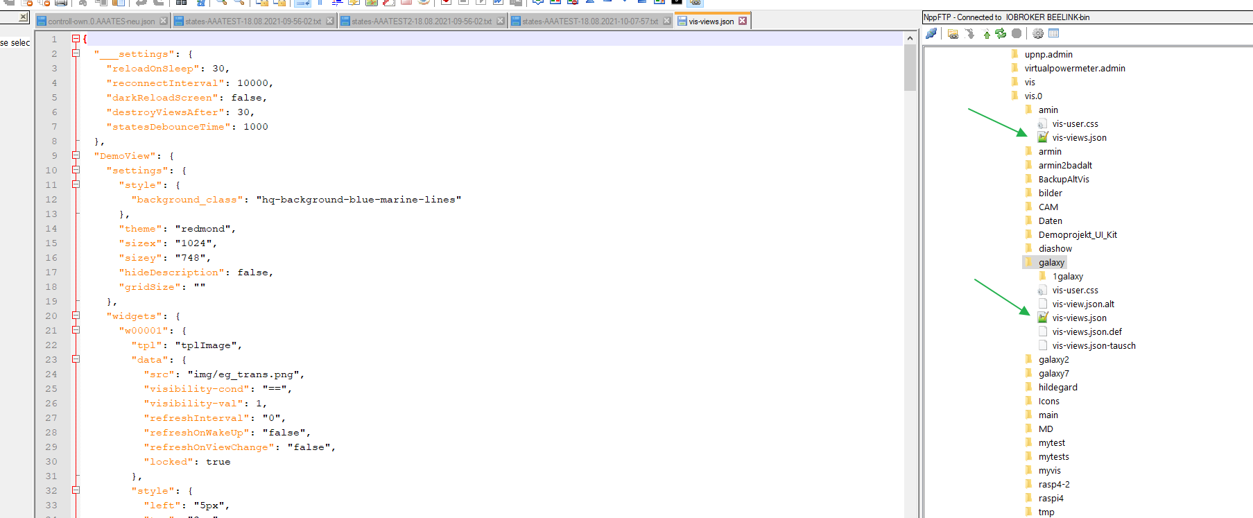

                                @fastfoot

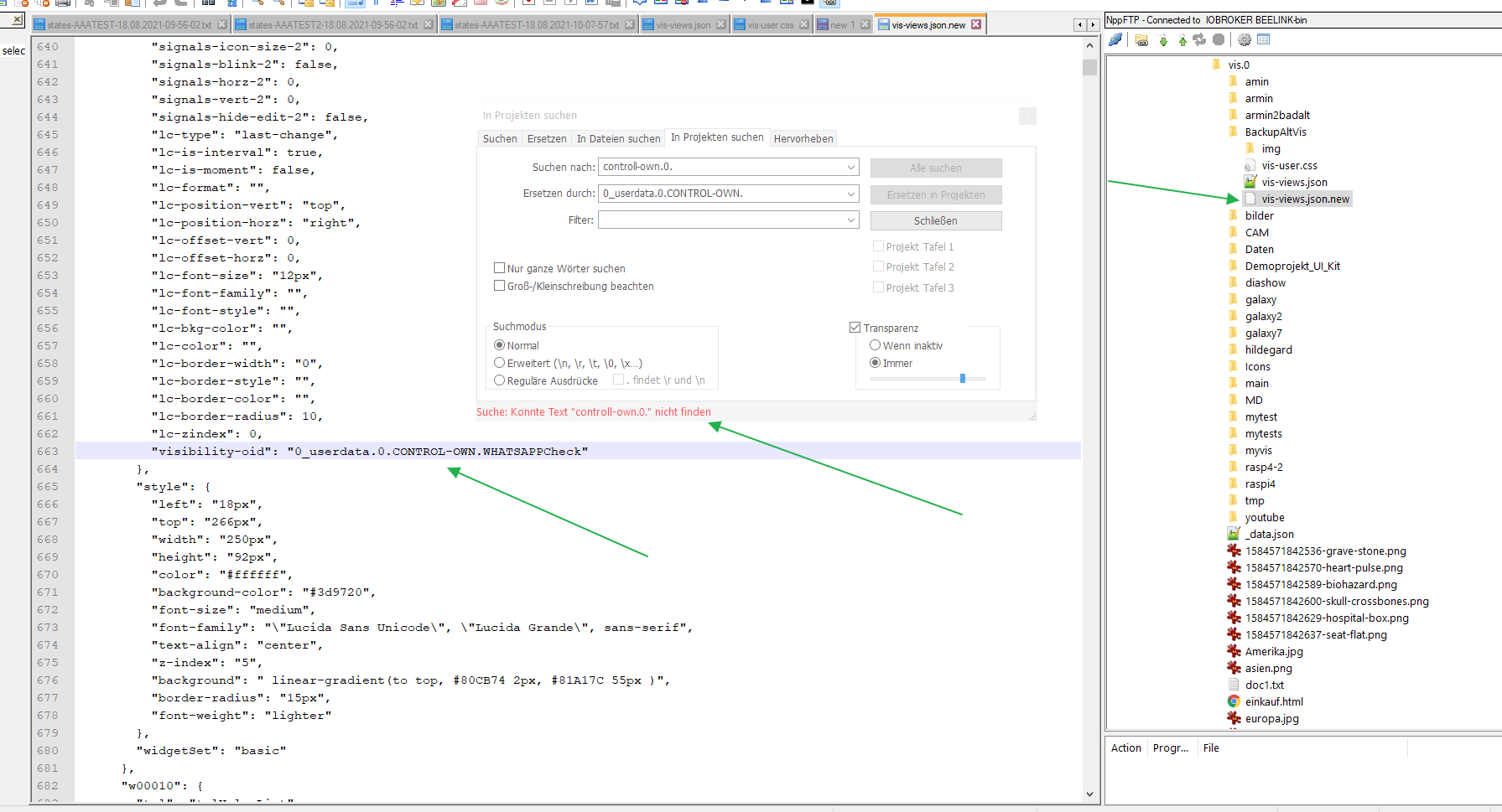

                                man müßte doch auch ein script machen können, das die einnzelnen vis views ändert
                                das script könnte die vis-view.json in vis-view.json.new anlegen (mit geänderten werten) ,dann könnte man iobroker abschalten und diesse files ersetzen/umbenennen - bin mir nicht mehr sicher, ob es reicht nur den vis-adapter zu deaktivieren
                                dann müßte nur noch unter dem scripte-tab und dem css-stab im vis-editor überprüft werden, ob da auch noch was drin steht, was geändert werden muss
                                • FredF
                                  FredF Most Active Forum Testing @liv-in-sky last edited by
                                  @liv-in-sky 👍 Das werde ich testen
                                  • liv-in-sky
                                    liv-in-sky @fastfoot last edited by
                                    @fastfoot

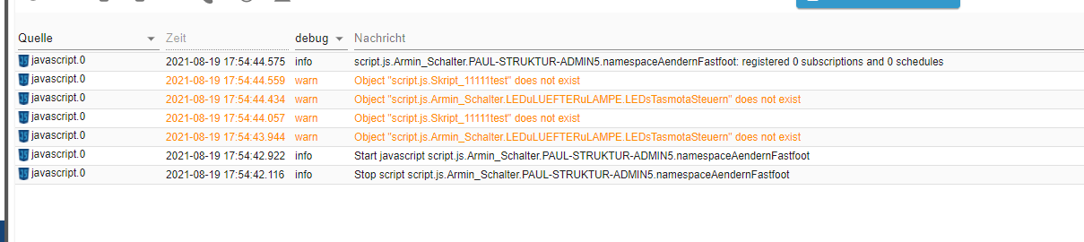

                                    die änderungen für die vis - alle views auf einmal - habe mal ein script gemacht - wärst du so nett, mal drüber zu sehen - ob dir etwas auffällt
                                    für den test, habe ich eine noch eine einschränkung drin, damit nur ein file bearbeitet wird
                                    ergebnis:
                                    script:
