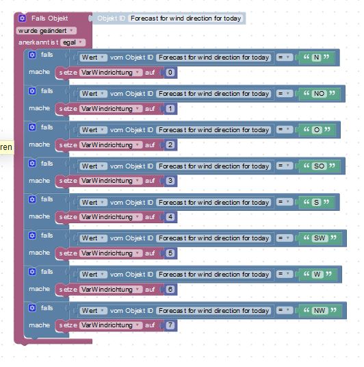

      Wenn ich per Blocky die Windrichtung in eine neue Variable schreibe, …...
      wie und wo kann ich dann den Wert der neuen Variable "VarWindrichtung" abfragen ?
      Oder, wie kann ich den Wert der neuen Variable "VarWindrichtung" in einen neuen Datenpunkt schreiben ?

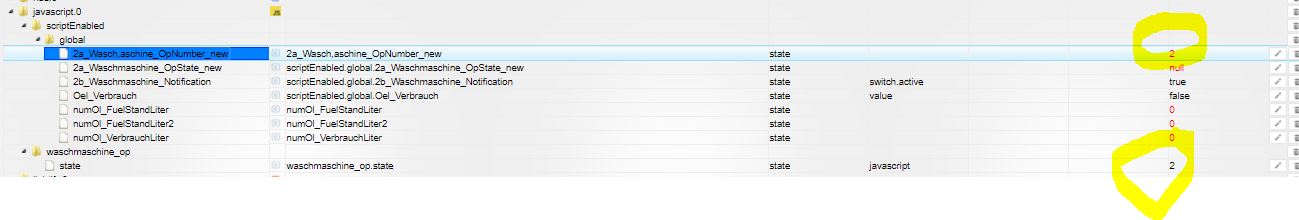

        DrFirebird last edited by
        habe es hinbekommen.
        Schreibe den Wert jetzt nicht in eine Variable, sondern in einen neu erstellten Datenpunkt.

                booehmemaik last edited by
                Im Moment mach ich es auf diese Weise wie im Code zu sehen. Dafür habe ich unter enum die variablen angelegt.
                Momentan versuche ich aber noch rauszufinden ob "state" oder "nummer" für mich besser funktioniert.

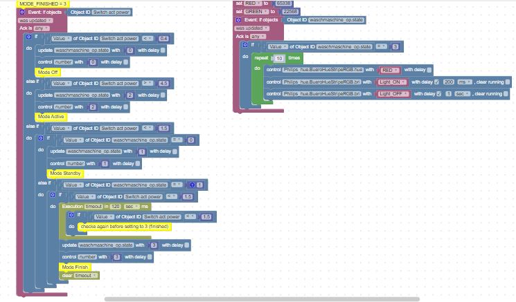

                Der code ist jedoch noch nicht getestet… ich warte auf den nächsten Waschdurchgang 😉 , ja man könnte das mit anderen Verbrauchern simulieren...aber dazu fehlt mir die Zeit
                • rantanplan
                  rantanplan last edited by
                  @booehmemaik:
                  Der code ist jedoch noch nicht getestet… ich warte auf den nächsten Waschdurchgang 😉 , ja man könnte das mit anderen Verbrauchern simulieren...aber dazu fehlt mir die Zeit `
                  Dann starte es bitte nicht.
                  Dein Intervall von 120 Sek. wird NIE gestoppt.
                  Wobei Deine Timeouts ja auch NIE ausgeführt werden.
                  Von daher wird auch der Intervall nie gestartet 😉

                    🙂 so und jetzt brauch ich deine Hilfe…wo liegt der Fehler ? bzw wie könnte es richtig aussehen ?
                    • rantanplan
                      @booehmemaik:
                      🙂 so und jetzt brauch ich deine Hilfe…wo liegt der Fehler ? bzw wie könnte es richtig aussehen ? `
                      Zum "umbauen" fehlt mir gerade die Zeit. Eventuell Später.
                      Zu Timeout:
                      1.
                      Ein Timeout macht KEINE Programmpause. Die Aktionen in dem Timeout werden nur später ausgeführt.
                      Das Script führt den nächsten Baustein direkt danach aus.
                      Wird ein Timer gestoppt, werden die Aktionen in dem Timer NICHT ausgeführt.
                      Kommst Du schon jetzt drauf 😉
                      Du startest einen Timer und direkt danach stoppst Du ihn wieder.
                      Wenn Du verhindern willst, dass ein Timer mehrfach gestartet wird, musst Du VOR dem Timer das Stop setzen.
                      Das Stoppen eines Timers der noch nicht aktiv ist, macht keinen Fehler.
                      2. Intervall
                      Ein einmal gestarteter Intervall wird IMMER ausgeführt, so lange das Script läuft.
                      Bei Dir würde bis in alle Ewigkeit alle 120 Sek. die LED angehen.
                      Um das zu verhindern gibt des den "stop zyklische Ausführung"
                        danke…. ganz hab ich es nicht verstanden, aber ich denke ich konnte eben den ersten Teil auflösen.
                        Den zweiten Teil setz ich einfach mit einer bestimmten anzahl an blinken um und dies sollte ja nur der fall sein wenn der Waschmaschine_op.state = 3 ist .

                          @booehmemaik:
                          Den zweiten Teil setz ich einfach mit einer bestimmten anzahl an blinken um und dies sollte ja nur der fall sein wenn der Waschmaschine_op.state = 3 ist . `
                          Schon etwas besser.
                          Nur das "Blinken" wirst Du wohl nicht wahrnehmen. 10x 1ms, da flackert es noch nicht mal.
                          Und die Aktoren werden das wohl auch nicht mitmachen.
                          [EDIT] Was hast Du denn nicht verstanden?
                                ok, ist dann mein Verständnis im Bezug auf das Bild richtig ?
                                Die 1 im Bild ist der Trigger für den Timeout
                                Die 2 ist der Code welcher durch den Timeout verzögert ausgeführt wird (wie eine Pause/wait)
                                Das Fragezeichen, ist meine noch immer unklarheit, wo müsste der clear timeout sitzen um den Code innerhalb vom Timeout nur einmal auszuführen ? vor dem Update "Waschmaschine_opState" ?

                                  Sorry, aber liest Du auch was ich schreibe?
                                  @booehmemaik:
                                  Die 1 im Bild ist der Trigger für den Timeout `
                                  Das ist KEIN Trigger, sondern eine Bedingungsabfrage.
                                  @booehmemaik:
                                  Die 2 ist der Code welcher durch den Timeout verzögert ausgeführt wird (wie eine Pause/wait) `
                                  Es gibt keine Pause/wait !!!!!!
                                  @Rantanplan:
                                  Zu Timeout:
                                  1.
                                  Wird ein Timer gestoppt, werden die Aktionen in dem Timer NICHT ausgeführt. `
                                  @booehmemaik:
                                  Das Fragezeichen, ist meine noch immer unklarheit, wo müsste der clear timeout sitzen um den Code innerhalb vom Timeout nur einmal auszuführen ? vor dem Update "Waschmaschine_opState" ? `
                                  @Rantanplan:
                                  Das Stoppen eines Timers der noch nicht aktiv ist, macht keinen Fehler. `
                                    vielleicht liegt mein Verständnis problem darin, das ich einfach meine Regel nicht zum laufen bekomme und ich somit noch kein funktionierentes Beispiel gesehen habe.
                                    • rantanplan
                                      @booehmemaik:
                                      vielleicht liegt mein Verständnis problem darin, das ich einfach meine Regel nicht zum laufen bekomme und ich somit noch kein funktionierentes Beispiel gesehen habe. `
                                      Was ist den an dem Wort "VOR" so schwer zu verstehen? :roll:

                                        🙂 daran nix… ich seh das nur im ganzen mit dem rest der regel.
                                        • rantanplan
                                          Habe gerade mal kurz drüber geschaut.
                                          Tausche mal Deine "aktualisiere" Bausteine mit "steuere".
                                          Und setze auch mal den "Debug" Baustein ein. Damit kannst Du den Ablauf kontrollieren.
                                            @rantanplan:
                                            Und setze auch mal den "Debug" Baustein ein. Damit kannst Du den Ablauf kontrollieren. `
                                            ich hatte inzwischen "aktualisiere" und "steuere" schon eingebaut , einfach um zu sehen welche den State mir wirklich liefert.
                                            Funktioniert auch beides…., debug werd ich noch einbauen.
