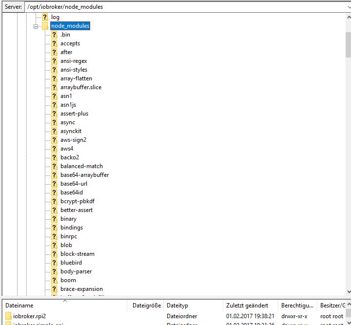

      nachdem ich gestern meine Installation auf dem BananaPi M3 zerschossen hatte (kam wieder die "not a package" Meldung) habe ich es heute neu aufgebaut, diesmal mit node 6
      Als ich dann im rpi2 den Divisor 1000 rausnehmen wollte fand ich den iobroker.rpi2 unter node_modules nicht sofort, Stattdessen sah ich dies:
      Die wenigen Adapter-Ordner liegen auch hier.
      Anscheinend läuft auch alles.
      Aber normal ist das doch nicht, oder?
      Rainer

        @Homoran:
        Hallo Bluefox,
        Rainer `
        Es ist absolut normal für npm 3/4.
        Ich denke wir können langsam anfangen node 6/7 als standard zu empfehlen.
        Oder warten wir lieber noch einen Monat. 😄
          @Bluefox:
          Es ist absolut normal für npm 3/4. `
          Da bin ich ja beruhigt.
