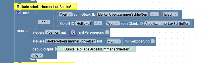

      ich habe ein Blockly um auf Helligkeit basierend Rolladen zu schließen.
      Die Helligkeit wird mir per MQTT (String) in IOBroker übermittelt. Ich hatte dort mit "Wert von Objekt ID" gearbeitet um den String in eine Number zu konvertieren. Dies geht wohl mit Admin 5 und JS3.3 nicht mehr.
      Deswegen habe ich nun einen Alias angelegt (type: number) und prüfe diesen im Blockly gegen die Eingabe Strings/values vom VIS.
      Ist dies so korrekt gelöst?

        @pete0815 Nein, mit oder ohne Alias (und das sollte eigentlich den gleichen Datentyp haben wie die Quelle). Den Inhalt eines Datenpunkts bekommst Du nur mit "Wert von ..."
        Das hier
        kann nicht funktionieren. Wenn es an den Datentypen hängt, dann kannst Du die ja auch in Blockly konvertieren.
          paul53 @Guest last edited by paul53
          @pete0815 sagte in Bitte um Kurzcheck Blockly und Datentypen:
          Nein, die Objekt-ID (Helligkeit) enthält nicht den Wert. Besser so:
          Wert:
          Keine eigenen Datenpunkte unter "javascript.0.scriptEnabled" erstellen!
          Ist der Alias vom Typ Zahl und der MQTT-Datenpunkt vom Typ Zeichenkette? Dann nimm den Alias auch zum Triggern.

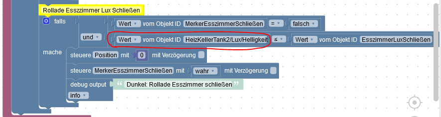

          ? 2 Replies Last reply Reply Quote 0
            A Former User @paul53 last edited by
            @paul53 said in Bitte um Kurzcheck Blockly und Datentypen:
            Wert:
            ok, vielen Dank! Dann kann ich mir den Alias sparen? Sinn war ja den Mqtt DP vom Standardtyp string in number über einen Alias zu konvertieren. Da ich den Mqtt DP öfters verwende, wäre das dann nur 1mal konviert an Stelle von x-fach bei jeder Verwendung. Macht das Sinn?
            Oooh Oooh, da habe ich nahezu 99,9% der selbst erstellten DPs.
            Ja, habe ihn per Skript erstellt, dass Du hier im Forum zur Verfügung gestellt hast. Habe aber eben auch gesehen, dass es inzwischen einen Alias Manager gibt.

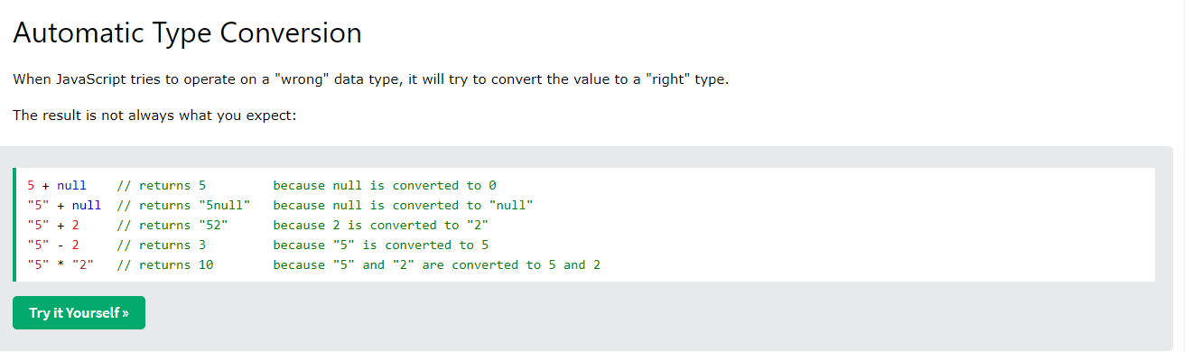

                Darf ich nochmal dumm zum Verständnis fragen. Hatte es vorher auf "Wert von" und dann direkt auf den Mqtt DP laufen:
                Das hat bis Admin5/JS3.3 funktioniert. Warum funktioniert das ohne Konvertierung wenn der MQTT DP immer vom Typ String ist. Der sollte doch dann keinen Wert haben oder?

                          @pete0815 Na ja mein Beispiel mit den Zahlen war nicht ganz richtig und die implizite Typumwandlung in Zahlen findet halt statt, wenn die Strings beides in 2 Zahlen gewandelt werden kann. Ist jedoch eines der beiden Typen ein String und das andere eine Zahl, wird auch das andere ein String. (siehe Beispiel unten 52)
                          https://www.w3schools.com/js/js_type_conversion.asp
                          Im Endeffekt hat @paul53 natürlich mal wieder Recht, wenn beide Strings in Zahlen gewandelt werden kann. Allerdings weiß ich nicht, ob diese implizierte Konvertierung tatsächlich bei Vergleichsoperationen stattfindet - oder nur wenn damit gerechnet wird. 😉 - Aber das kann @paul53 sicher auch klären.

                                Ich glaube, ich habe eine Idee woher die Log Einträge kommen. Die kamen nur zwischen 20:45h und 06:30h. Das dürfte grob eine Zeit sein, wo der Mqtt String 0 gewesen ist (Dunkel).
                                Ist das dann ein besonderer Fall für die Umwandlung (ggf Division durch 0 oder sowas) und läuft deswegen ins Log?
                                  @pete0815 sagte: Mqtt String 0 gewesen ist (Dunkel).
                                  Wo machst Du eine Division? "0" ist nichts besonderes.
                                   "mqtt.0.HeizKellerTank2.Lux.Helligkeit" has to be type "number" but received type "string"
                                  Das ist ein Fehler im MQTT-Adapter, da der Datenpunkt den falschen Typ "number" hat. Dieser Fehler ist früher nicht aufgefallen, da nicht angemeckert.
                                    A Former User @paul53 last edited by A Former User
                                    Bei dem DP handelt es sich um die Helligkeit in Lux. Da die Meldung nur im Log zwischen ca. 20:45h und 6:30h alle 20 Sekunden auftaucht war dies für mich ein Ansatz/Frage da die Helligkeit in der Zeit 0 Lux ist.
                                    Da aber nicht anwendbar, ok und verworfen.
                                    Edit: Aah, habe es gefunden. Adapter gestopt, Datenpunkte gelöscht und Adapter gestartet. Die alten DPs waren "number". Die neuen sind "string".
                                    Das dürfte es gewesen sein 🙂
