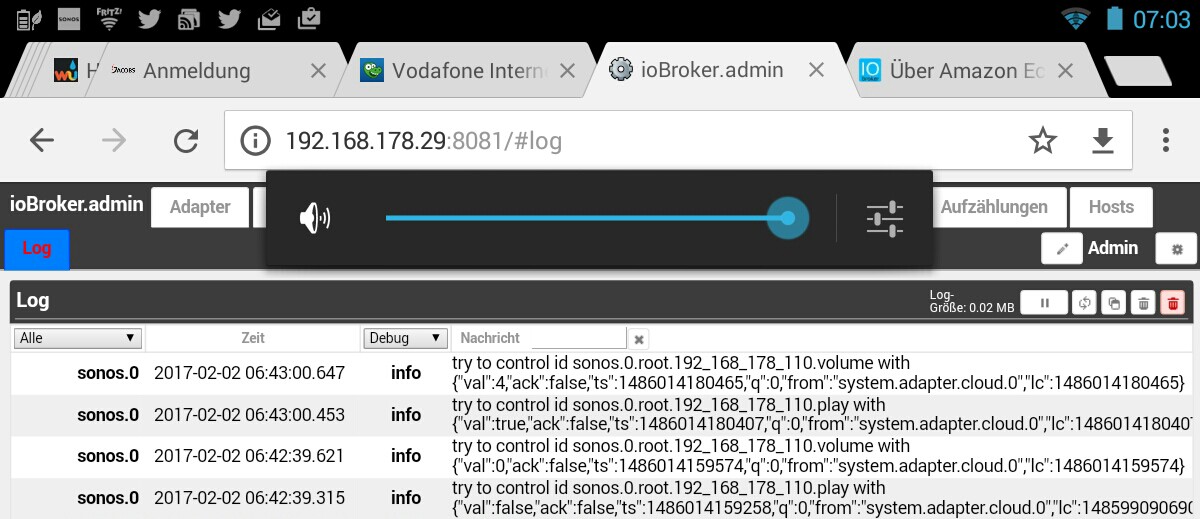

            Ich hab das jetzt probiert, aber noch nicht mit dem totalen Erfolg. Die Musikwiedergabe stoppt wohl, aber es wird nur die Lautstärke auf Null gesetzt und die Musik läuft weiter und spielt sich durch die Liste.
            Hast du das auch? Mach ich was falsch?
            Ich hab auch nochmal die Log Einträge angehängt. Für mich sieht das OK aus, aber halt noch mit unbefriedigenden Ergebnis.
            Ist das nur bei mir so oder ist das normal?
