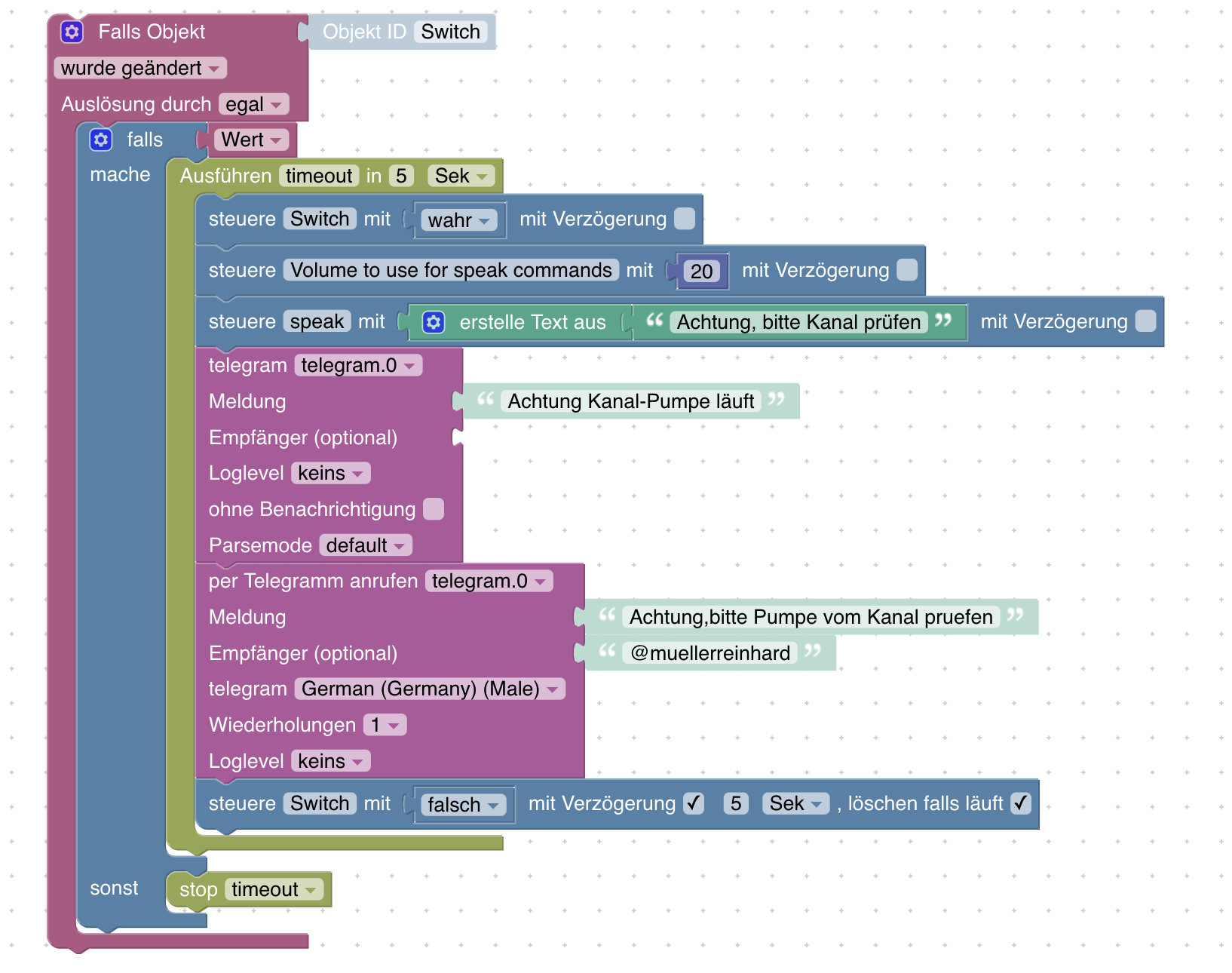

      Von diesem Blockly:
      Bitte um Hilfe.

        liv-in-sky @hardl last edited by
        @hardl
        evtl das "@" beim user entfernen
          hardl @liv-in-sky last edited by
          @liv-in-sky Ich hab das schon getestet und auch den Benutzer ganz weggelassen, ohne Änderung.

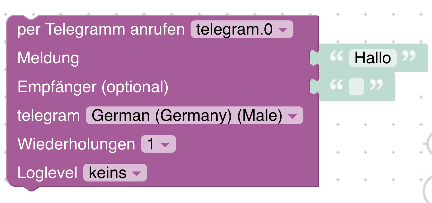

            hardl last edited by hardl
            Ich komme hier einfach nicht weiter.
            Wo kommt der Fehler mit der konstanten Variable her?

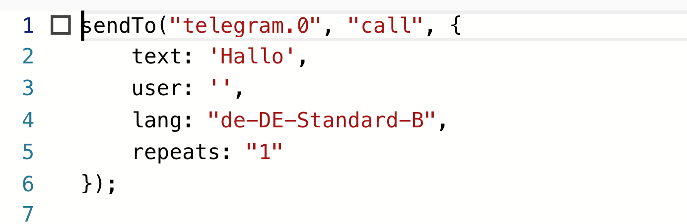

            javascript.0
            2021-10-13 11:39:33.891	die Info	script.js.telegram.Kanaltest: 0 Abos und 0 Fahrpläne registriert
            javascript.0
            2021-10-13 11:39:33.880	die Info	script.js.telegram.Kanaltest: sendTo(adapter=telegram.0, cmd=call, msg={"text":"Hallo","user":"","lang":"de-DE-Standard-B ","wiederholt":"1"})
            telegram.0
            2021-10-13 11:39:33.883	warnen	TypeError: Zuweisung an konstante Variable. at callUsers (/opt/iobroker/node_modules/iobroker.telegram/main.js:1262:15) at processMessage (/opt/iobroker/node_modules/iobroker.telegram/main.js:1247:21) at Adapter.<anonymous> (/opt/iobroker/node_modules/iobroker.telegram/main.js:155:17) bei Adapter.emit (events.js:314:20) bei Änderung (/opt/iobroker/node_modules/iobroker.js-controller/lib /adapter.js:5634:34) bei Immediate._onImmediate (/opt/iobroker/node_modules/@iobroker/db-states-redis/lib/states/statesInRedisClient.js:232:37) bei processImmediate (internal/timers.js .) :461:21)
            telegram.0
            2021-10-13 11:39:33.883	warnen	Status System pmessage io.messagebox.system.adapter.telegram.0 {"command":"call","message":{"text":"Hallo","user":"","lang":"de- DE-Standard-B","repeats":"1","users":[],"message":"Hallo"},"from":"system.adapter.javascript.0","_id":95753937 } Zuweisung an konstante Variable.
