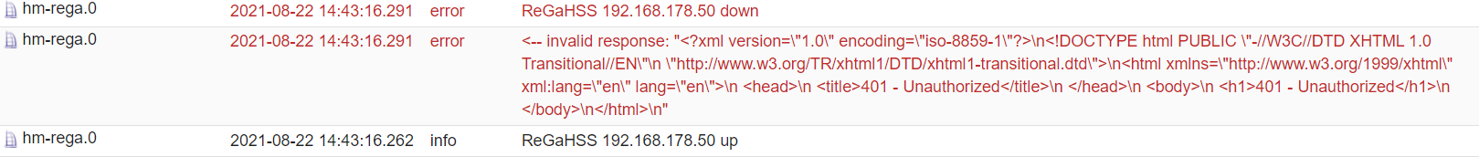

      Seit einiger Zeit (vor Adapter und node Updates und danach auch, habe ich folgenden Fehler:
      hm-rega.0
      2021-08-19 13:48:44.603	error	ReGaHSS 192.168.178.50 down
      hm-rega.0
      2021-08-19 13:48:44.603	error	<-- invalid response: "<?xml version=\"1.0\" encoding=\"iso-8859-1\"?>\n<!DOCTYPE html PUBLIC \"-//W3C//DTD XHTML 1.0 Transitional//EN\"\n \"http://www.w3.org/TR/xhtml1/DTD/xhtml1-transitional.dtd\">\n<html xmlns=\"http://www.w3.org/1999/xhtml\" xml:lang=\"en\" lang=\"en\">\n <head>\n <title>401 - Unauthorized</title>\n </head>\n <body>\n <h1>401 - Unauthorized</h1>\n </body>\n</html>\n"
      hm-rega.0
      2021-08-19 13:48:44.569	info	ReGaHSS 192.168.178.50 up

          Homoran Global Moderator Administrators @Chris-D 0 last edited by
          @chris-d-0 sagte in Rega Fehler:
          401 - Unauthorized
          Da braucht ein Helfender mehr Infos!
          • welche HM-Zentrale?
          • https??
          • Konfig des Adapters
          • Konfig der Firewall

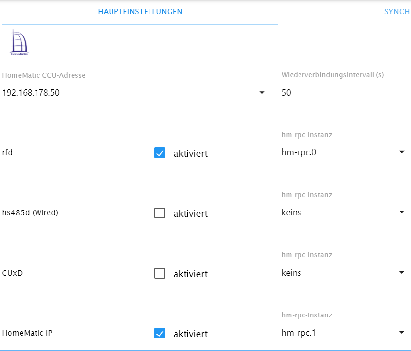

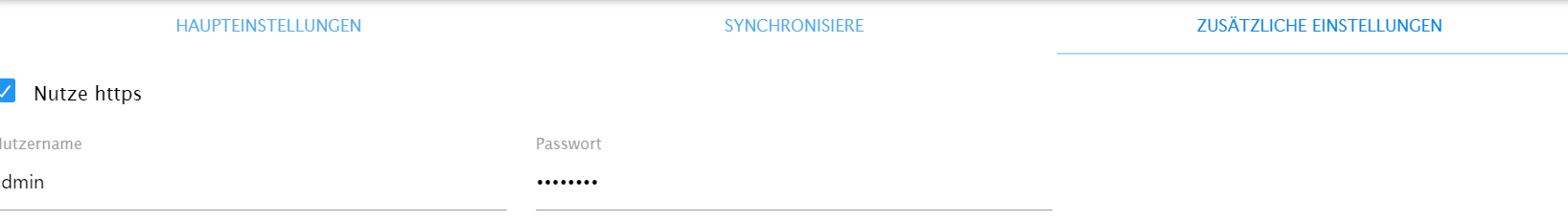

              welche HM-Zentrale? CCU3
              https?? im Adapter REGA ja und CCU keine Weiterleitung von http auf https
              Konfig des Adapters - siehe Screenshot

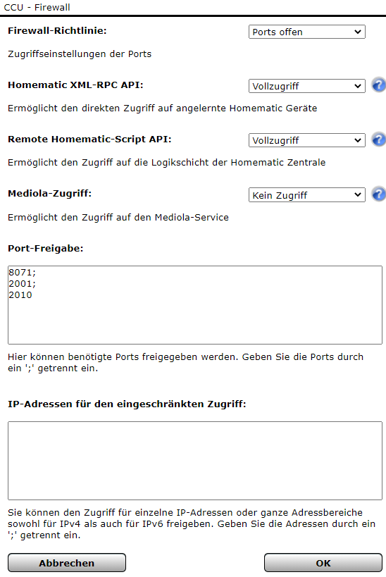

              Konfig der Firewall - Du meinst in der CCU?
                      und wie sind dann die Ports in den hm-rpc-Instanzen?
                      Ist die Authentifizierung aktiv und konfiguriert?

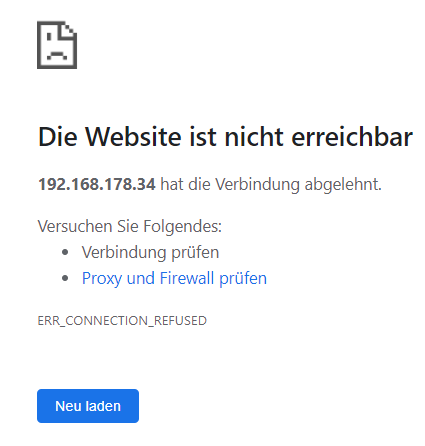

                        Chris-D 0 @Homoran last edited by

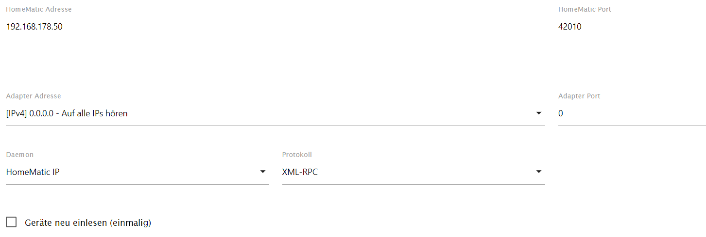

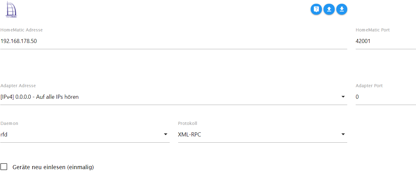

                        In den Adaptern ist https konfiguriert und aktiv
                          die Adapter-Adresse sit schon mal falsch - unter der kann die CCU3 den ioBroker garantiert nicht erreichen.
                          Sollte aber nichts mit der Meldung zu tun haben.
                          warum zeigst du uns nichts?
                          auch
                          https?? im Adapter REGA ja ...
                          das sieht man nicht in dem abgeschnittenen Screenshoit
                          C 1 Reply Last reply Reply Quote 1

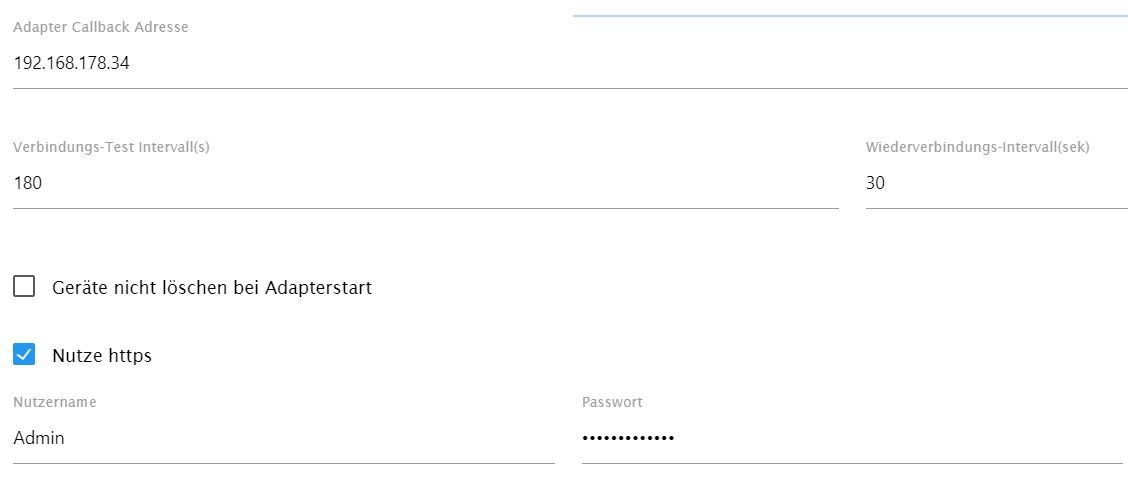

                              @homoran 2e34bdbb-b97f-4fd5-a6b9-3b0fc10a2c86-image.png stimmt hier der richtige.
                              welche Adresse wäre hier richtig?
                                  die richtige 😉
                                  Adapter Addresse
                                  Im Pulldown-Menü wird die IP des Hosts ausgewählt, auf dem der Adapter installiert ist. Die Auswahl von "0.0.0.0. auf alle IPs hören" und "127.0.0.1" ist Spezialfällen vorbehalten.
                                  https://www.iobroker.net/#de/adapters/adapterref/iobroker.hm-rpc/README.md
                                  • C
                                    Chris-D 0 @Homoran last edited by Chris-D 0
                                    @homoran Die Ports waren gem. der Anleitung sogar richtig nur die Ip Adresse nicht ganz korrekt 😉 Danke!
