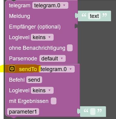

      Wie der Titel schon sagt, habe ich das Problem, das im Blockly, die Auswahl bei mehreren Telegram Instanzen, verschwindet. Bestehende Scripte, bei denen Instanz 1 ursprünglich eingetragen war, funktionieren ganz normal, diese senden also auch nur an Telegram 1, jedoch wenn ich ein Script aufrufe, sieht es so aus
      Ändere ich nun irgend etwas in dem Script und speicher es ab, wird von nun an auf beiden Instanzen gesendet.
      Es gibt auch keine Auswahl, siehe
      Im JS Code sieht es so aus, da steht telegram**.0**

      wenn ich ein neues Script anlege, besteht ebenfalls keine Möglichkeit der Instanz Auswahl.
      Zu guter letzt,
      manchmal ist die Auswahl der Instanzen auch wieder da, dann kann ich im Script Instanz 1 auswählen, abspeichern und sendet dann auch wieder nur auf Instanz 1.
      Der Haken daran, ich hab noch nicht herausgefunden, wodurch bzw wann es passiert, dass die Instanzen verschwinden, bzw wieder auswählbar sind.

      öffne ich nun FF und vergleiche ein Script, sieht es genauso aus, jedoch habe ich dort die Möglichkeit die Instanz auszuwählen.
      der Js Code sieht allerdings so aus, da steht nur telegram
        if ((obj.state ? obj.state.val : "")) {
          sendTo("telegram", "send", {

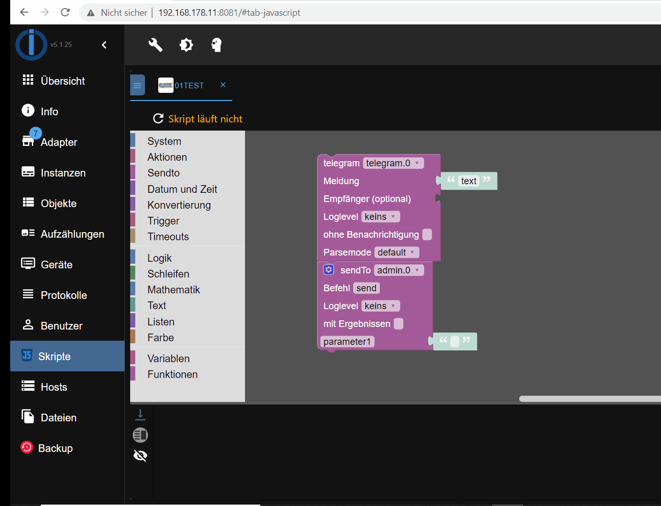

        Nimm mal zum Test ein sendto Baustein mit dazu , was ist damit fehlt dort auch die Auswahl !?

                  Failed to load resource: net::ERR_BLOCKED_BY_CLIENT
                  Hört sich nach einem Add Blocker an .
